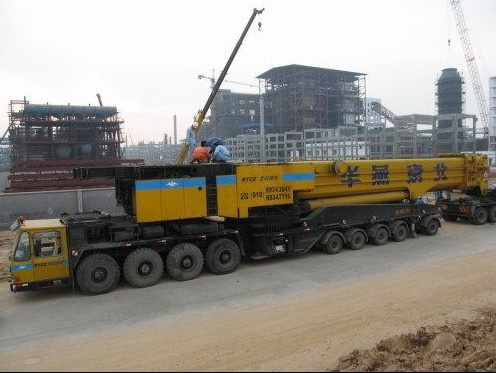

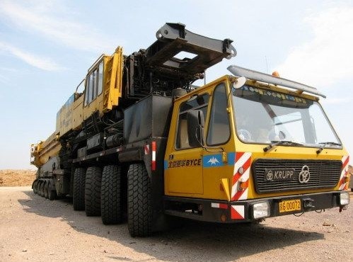

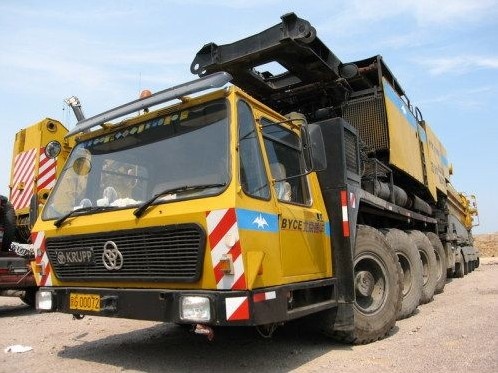

此车生产于1984年,于90年代中期购进.运输时需将后3节大臂抽出,此时自重100吨,抽出来的那3节臂大约44吨。
续特制的运输板车,也是当时随主车进来的。

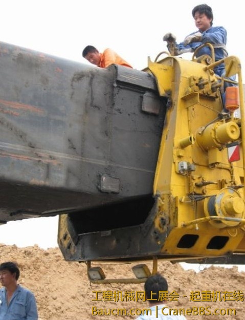

要说明的是,主臂的安装比较特殊,因为他的插销系统是置于臂头上的,所以他不能像LTM1500那样用大臂能的伸缩缸安装主臂.需要用卷扬把他拉回去.而且主臂的下滑块在运输时也需拆下。

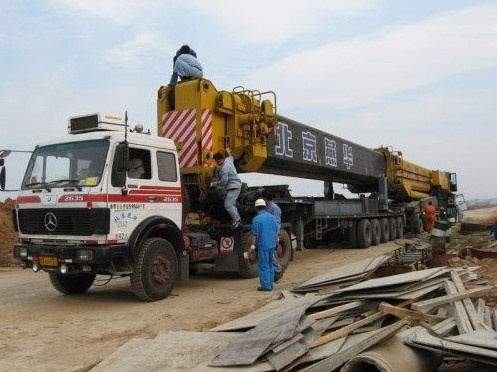

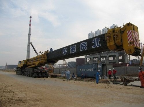

主臂的安装照片

安装有点麻烦啊  还有配件的问题怎么解决

此车已在燕山石化养老了。
