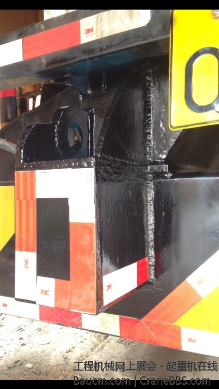

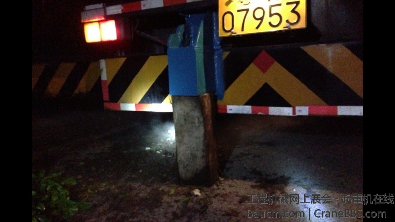

加强了后方作业能力。往往侧面能吊起来,但一转到后面就打飞机了。车头翅翅的。加配重不实际。加2吨配重,都不够你送远1米的力度。

 楼主| 发表于 2013-9-2 11:50 | 显示全部楼层
太长行不通的,把车吊烂都不翅就不好了。

关键是这里加个支腿有什么作用呢?
发表于 2014-11-3 16:53 | 显示全部楼层
正后方吊重时支腿伸到什么程度适合??像前支腿一样使用吗 ?

 楼主| 发表于 2014-12-21 09:23 | 显示全部楼层
leweslyx 发表于 2014-11-3 16:52
关键是这里加个支腿有什么作用呢?
侧面能吊起来的时候,但实属超载了,回到后方时会马上翅车头,有了这后支点就解除了危险
