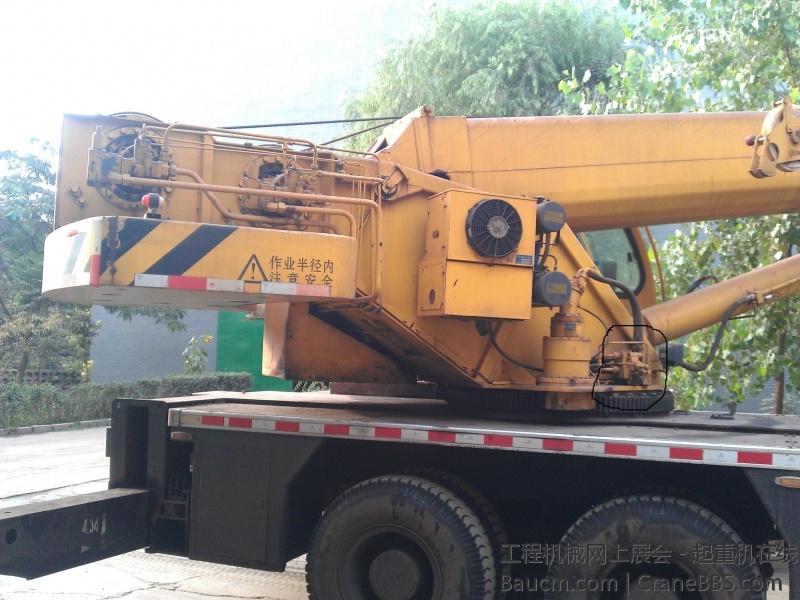

黑色圈里是什么东西? 漏油了是哪了坏了   图片借用

回转缓冲阀

回转缓冲阀啊,漏油应该是o型圈坏了
发表于 2014-3-26 21:30 | 显示全部楼层
回转缓冲阀啊,漏油应该是o型圈坏了-----没错!
