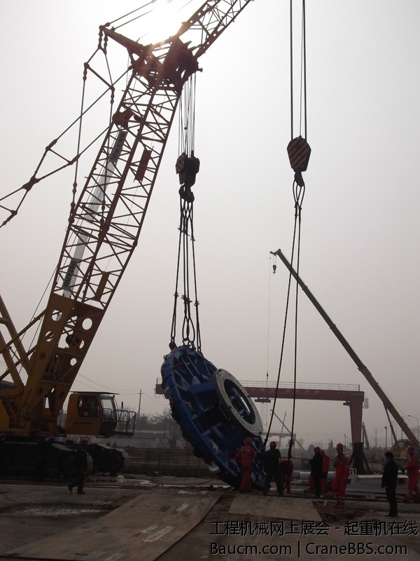

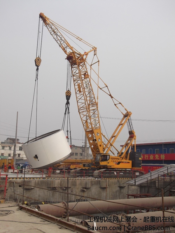

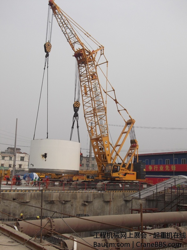

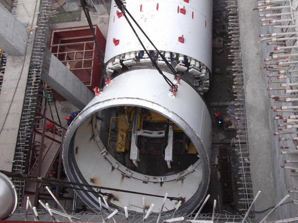

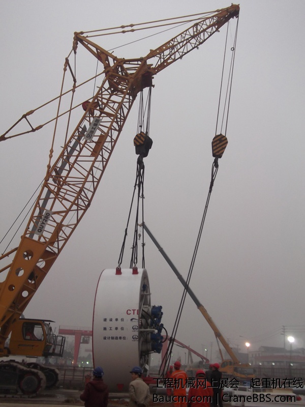

成都地铁3号线,280吨履带起重机吊着盾构机动作协调、准确、稳定,并且无需其他辅助起重机,就可以自行完成盾构机翻身工作。

那不是副臂,这是盾构专用履带。盾构机要立起来垂直下。这样就不用单独再找个车溜尾了。减少费用

短小精干  这吊耳焊点是关键啊
