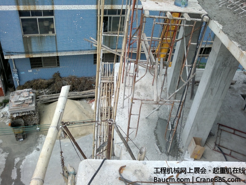

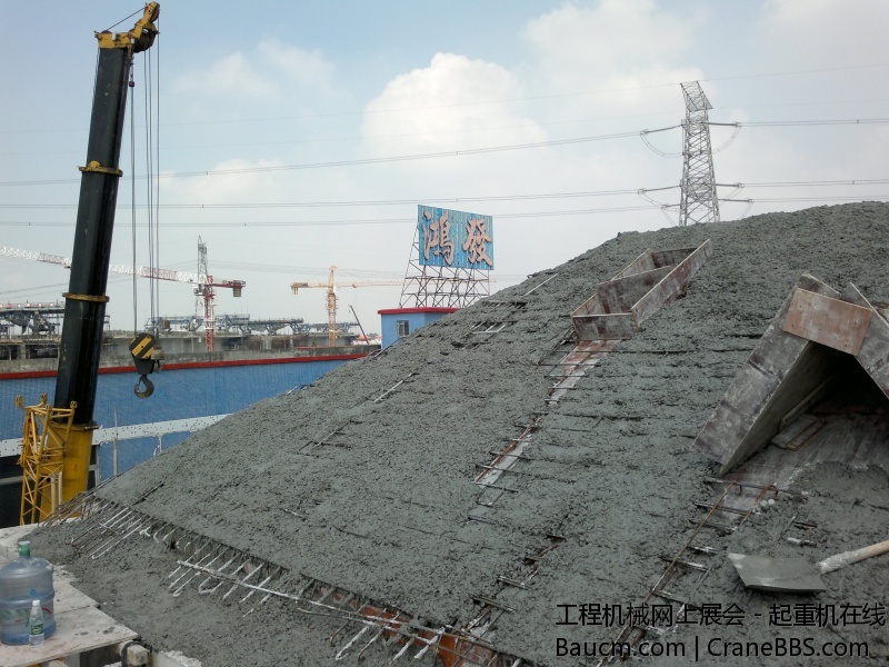

浇这种楼尖用汽车吊比泵车强,用泵车的话混凝土太干抽不上去,太稀斜坡留不住会流下来。吊车吊料斗可以随意调节混凝土的干稀度,容易施工。

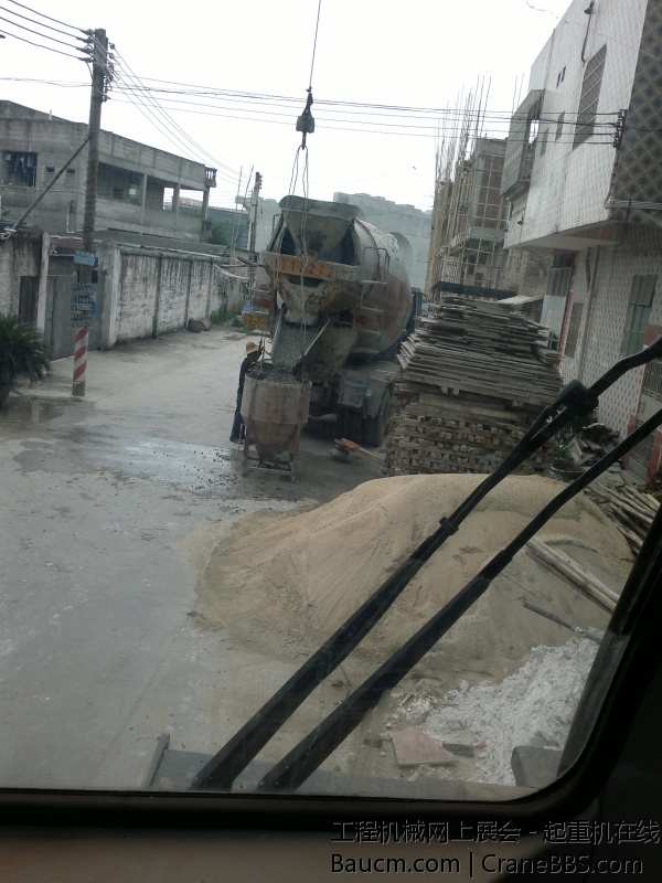

是5寸的斗子吗

0。6方的。
