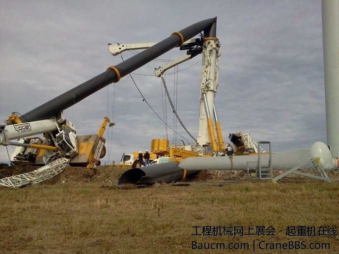

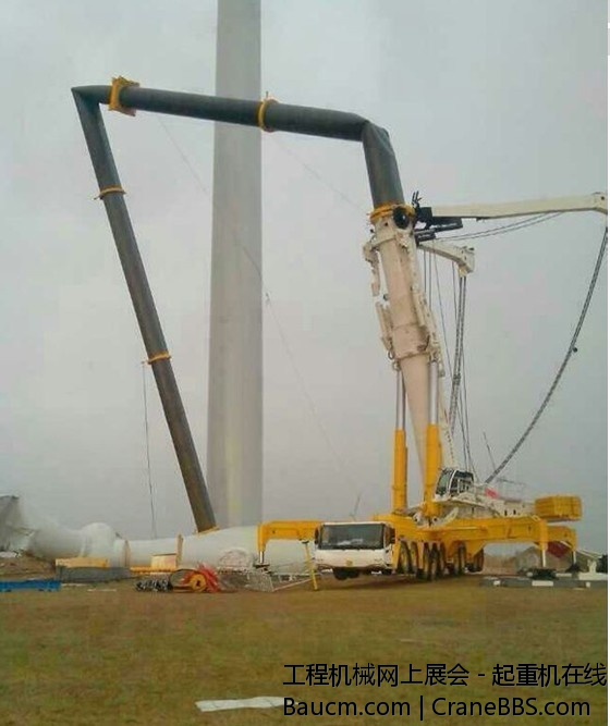

9月16号内蒙风电事故

终于有图了,损失不小。:L:L

是超重还是怎么了,超起没装好吧

往一侧折的。

损失不算太大,换几节吊臂

吊臂砸到底盘没?出事时,有没有安装附加臂?都没有吧,整车也就第三节和第五节吊臂需要更换,别的地方还是好好的啊。

估计是超起断了导致

又是第二节臂,同一款车同一位置貌似第三台了吧。
话说这台车的涂装还真像巴西出事的那台,难道这个涂装不吉利?(开个玩笑)

估计这涂装邪门,这次折臂的是第三节了,不是第二节~不过位置倒是差不多。

估计是风载惹得祸,风速超标了吧

看错了,还真是第三节。1200的大臂强度不够?

瞬时阵风而已,吊桨叶容易发生这样的事故。

11年 巴西LOCAR公司LTM11200折臂。一样的涂装,一样的场地。 看来这套涂装被诅咒了。阿门

超起没装好吧
