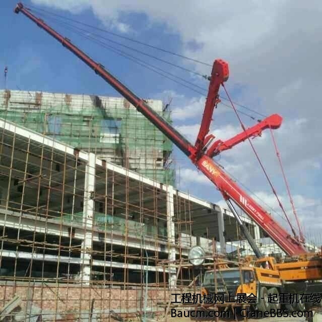

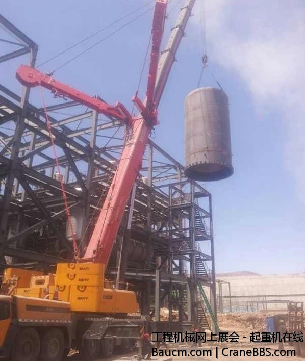

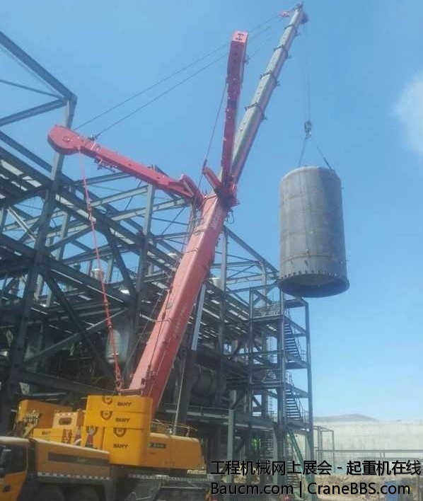

350吨加超起施工,很强大

大半径作业的话,最好把超起稍微并拢一点,这样可以稍微减小一些大臂挠度

在一定的角度范围内
开口度大点,比开口度小起重能力更强,大吨位都有超起开口度不同的工况的,500吨,还有1200吨的

没有超载
负荷只有80%多,怎么会是要钱不要命那:L :L
