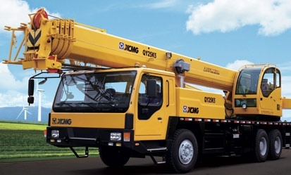

求教问题·25K5杆子全出完38.5米先收2节臂345也同时有点回缩·是什么原因啊·

吊臂内部有问题……你可以让徐工的售后服务给你检查一下啊……

不允许先收二节的 回缩点也是正常的

很正常,因为2节臂油缸和345节臂油缸有杆腔共用一个油路,做收臂动作的时候,2节臂的平衡阀和345节臂的平衡阀都在开启状态,无杆腔每个油缸有单独的油路,靠转换阀控制油缸回缩顺序,如果转换阀有点内泄,有点回缩算正常,只要不太严重就行。

都这样  三一50也是这样  伸臂不影响  收臂一起收  很快的   全出臂不建议   中短臂是收车最快的方法

徐工的新车也是那样!不建议那样使用!还是按照设计要求合理使用!

问题不大,继续用

收臂先收3 4 5 大哥!
