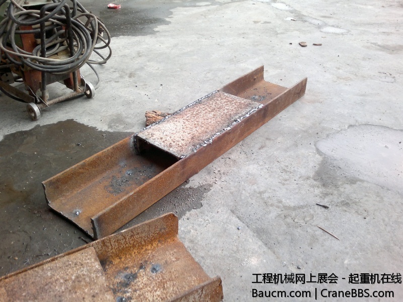

201309231568.jpg 201309231570.jpg 台风来了,在家闲着找来材料,焊起来。

发表于 2013-9-23 22:17 | 显示全部楼层
当枕木用
 楼主| 发表于 2013-9-23 22:24 | 显示全部楼层
没错!这个虽不能用得千秋万代,但比枕木好!能用很久。枕木差不多断的断,暴的暴。
 楼主| 发表于 2013-9-23 22:26 | 显示全部楼层
担当主力枕木!

枕木吗、??不好,会弯,还是木头好

太重了,不太适用。

五节臂 发表于 2013-9-24 00:39
枕木吗、??不好,会弯,还是木头好
要是受力中心点是空的,垫卫生巾也没用!
 楼主| 发表于 2013-9-24 11:22 | 显示全部楼层
控制在六十斤以下,我车上大枕木最重都有八十斤。

起重生涯 发表于 2013-9-24 11:20
要是受力中心点是空的,垫卫生巾也没用!
那道也不是,1。木头轻,2,木头有一定的弹性,3,木头的摩擦力要比槽钢的大,4.槽钢要是在一定的条件下会损坏地面。5.最怕的还是人家惦记了

那道也不是,1。木头轻,2,木头有一定的弹性,3,木头的摩擦力要比槽钢的大,4.槽钢要是在一定的条件下 ...
水泥地面会用木版把铁枕夹心,这样就不会滑了!谁惦记都不怕!俺们这些铁枕也有指纹技术,堪比苹果 iPhone 5s!:lol

这个一压就完 用管弄 我的都用管
