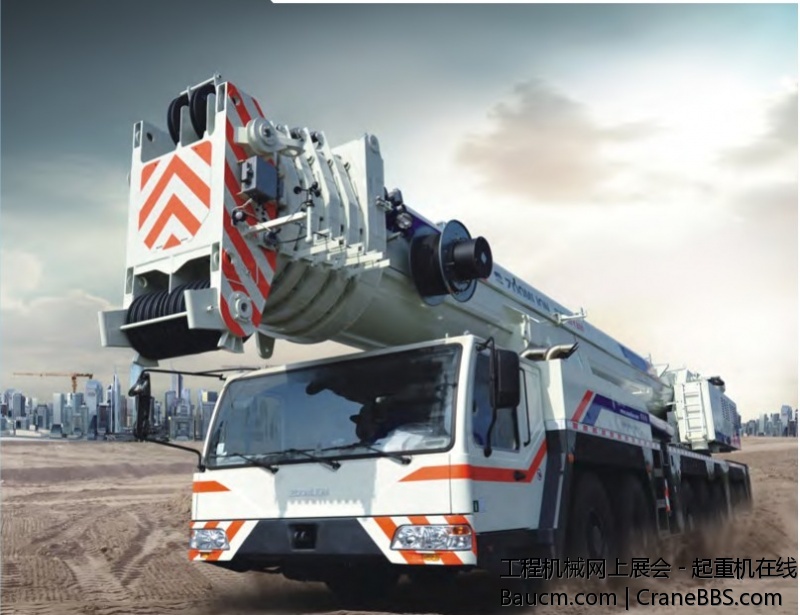

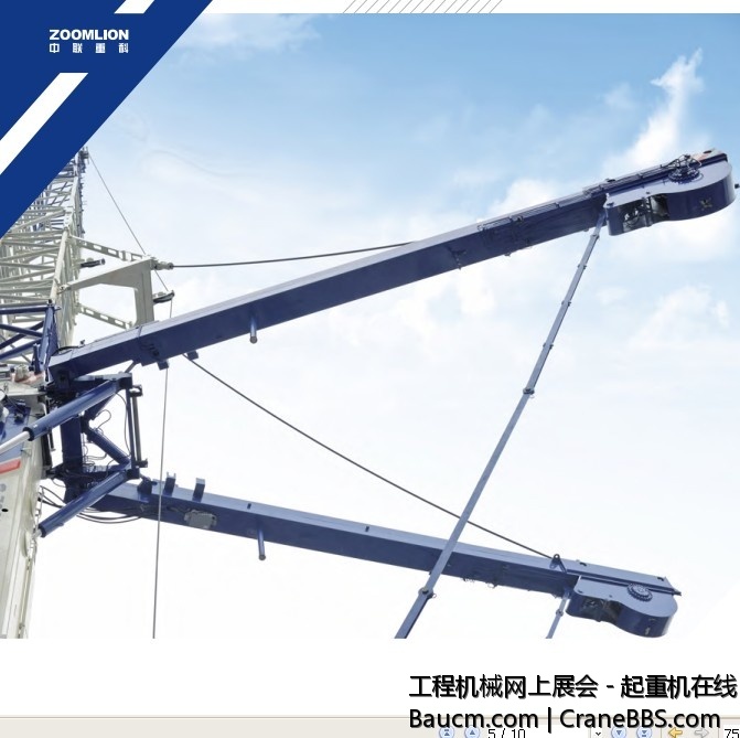

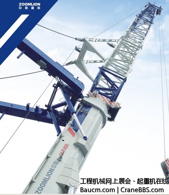

中联多大吊车
发表于 2013-9-24 09:23 | 显示全部楼层 |阅读模式

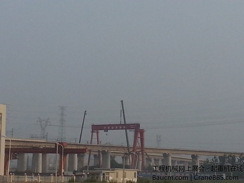

带超起,6节臂 中联多大车?

 楼主| 发表于 2013-9-24 09:26 | 显示全部楼层
应该不是500的,大臂没500的粗

发表于 2013-9-24 10:57 | 显示全部楼层
大霸吊装 发表于 2013-9-24 09:26
应该不是500的,大臂没500的粗

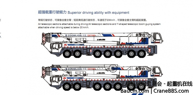

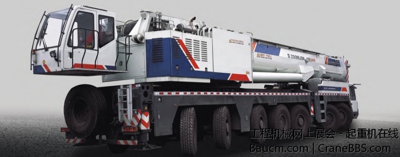

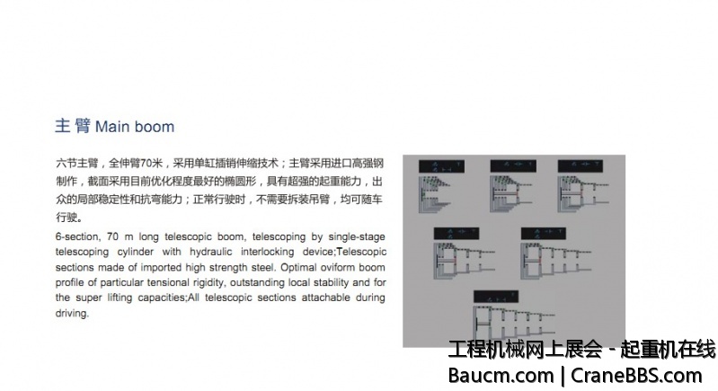

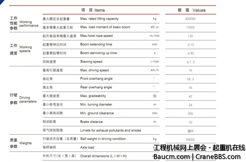

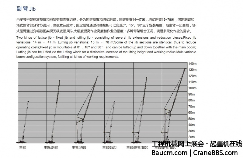

中联QAY400
400吨,带超起,6节伸缩臂,70米主臂,七桥地盘,但是起重能力跟三一的350吨SAC3500是一样的
三一的350吨也是6节伸缩臂,70米主臂,但是是六桥底盘,行走能力要好一些
发表于 2013-9-24 10:59 | 显示全部楼层
爱吃猫的鱼 发表于 2013-9-24 09:34
三姨350就六节臂,还带超起,谁知道中联的是多大的,反正我还没有听说400的有六节臂的,450的吨位又没有 ...
是中联QAY400,六节臂,70米主臂,七桥底盘,带超起

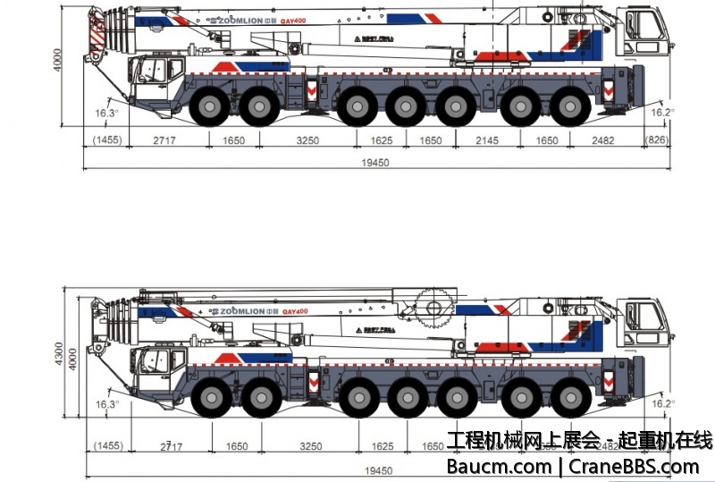

发表于 2013-9-24 11:14 | 显示全部楼层
来点400的资料
发表于 2013-9-24 11:17 | 显示全部楼层
就是起重能力一般

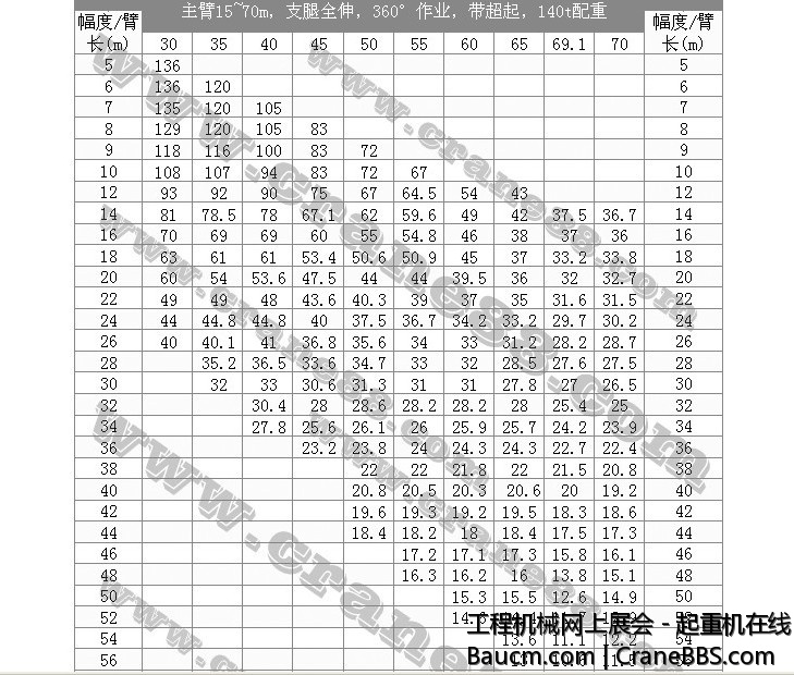

发表于 2013-9-24 11:21 | 显示全部楼层

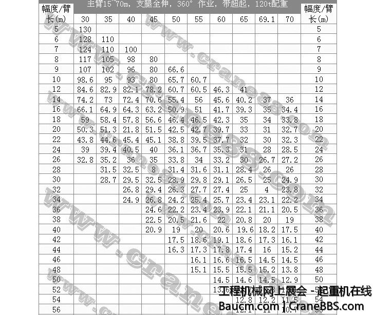

120吨配重

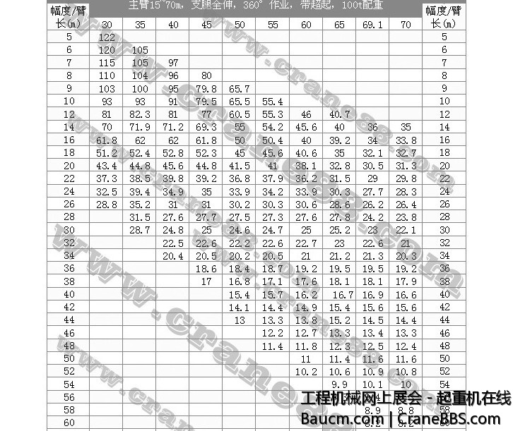

100吨配重起重性能
