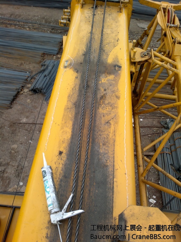

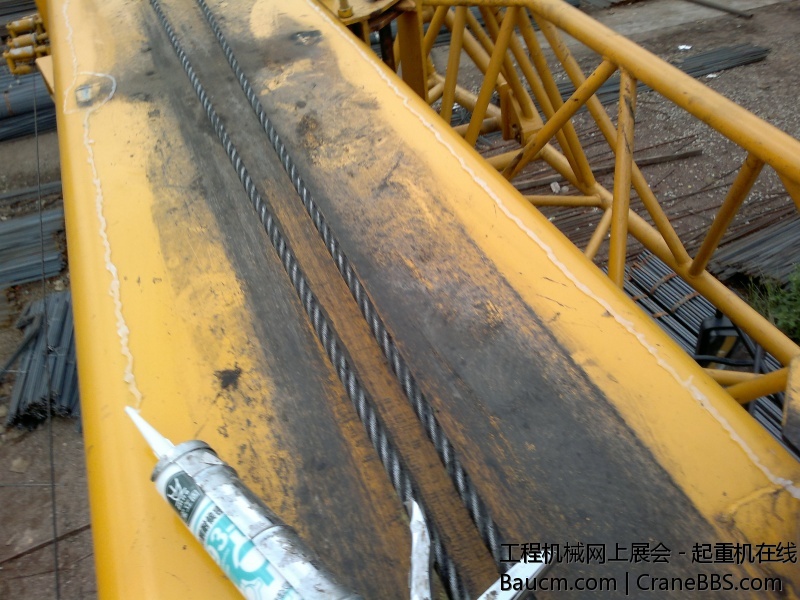

201309241576.jpg 201309241577.jpg 昨个儿刚洗了车,一场雨过后又是一片黑条,我去!自从用了这个办法后,妈妈再也不担心我的车会脏了!偷偷告诉你们,用了这个办法后我腰不酸了,腿不疼了,手脚也麻利了!才十块钱一罐玻璃胶!划算!我一口气用了两罐不费劲!:lol

水去哪里了??
发表于 2013-9-24 21:00 | 显示全部楼层
要流还是会流出来的,控制不住。
发表于 2013-9-24 21:01 | 显示全部楼层
三一的红色臂涂上两条玻璃胶  太显眼了     中联的最好  都白色

 楼主| 发表于 2013-9-24 22:51 | 显示全部楼层
surunke 发表于 2013-9-24 20:59
水去哪里了??
臂头高,当然是水往低出流咯,把水从臂头往臂根赶,在大臂根两边各留两个口排水。

 楼主| 发表于 2013-9-25 23:05 | 显示全部楼层
aroc 发表于 2013-9-24 19:56
我还在边上粘了一排90°的角铁,下雨大臂一点都不脏
粘?你不怕吊臂刮到哪角铁掉下来伤人?!除非焊上去。
 楼主| 发表于 2013-9-25 23:07 | 显示全部楼层
翻过去了,好涂玻璃胶啊!
可以买水采把玻璃胶调成红色再打
发表于 2013-9-26 21:42 | 显示全部楼层
就是一层小铁片而已
