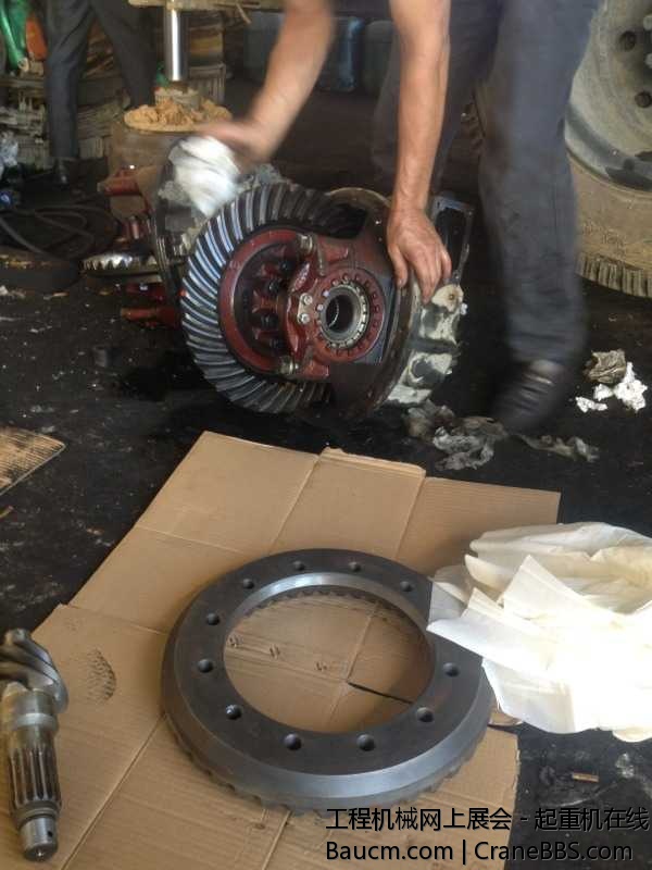

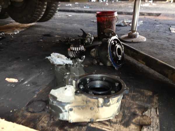

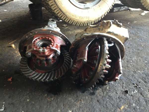

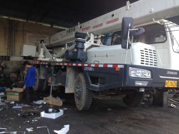

厂家后桥速比不一样 起步困难 修理了两天…
 楼主| 发表于 2013-9-27 23:49 来自手机 | 显示全部楼层
桥装备的时候出错 盆角齿速比不一样 就是大盘的齿数不一样 已经报给厂家要求索赔…现在还没结果
 楼主| 发表于 2013-9-27 23:51 来自手机 | 显示全部楼层
相相 发表于 2013-9-27 23:49  桥装备的时候出错 盆角齿速比不一样 就是大盘的齿数不一样 已经报给厂家要求索赔…现在还没结果
等不了厂家  征得售后同意自己先购买配件更换 原车速度太快 所以换个速比比较慢的减速器

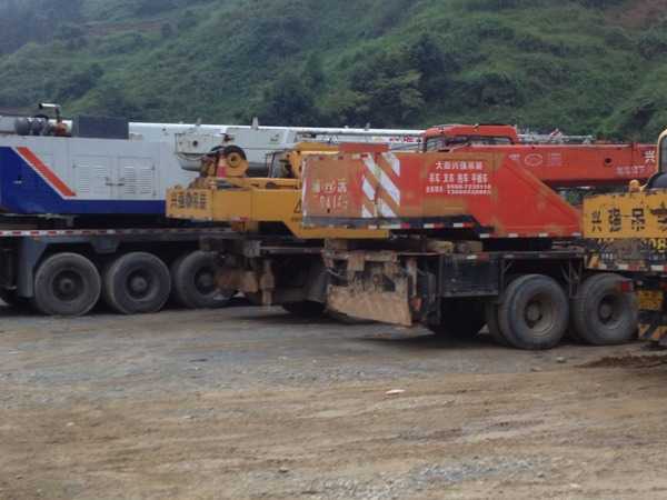

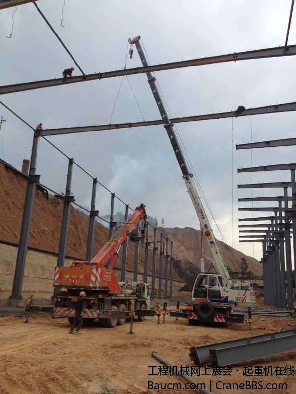

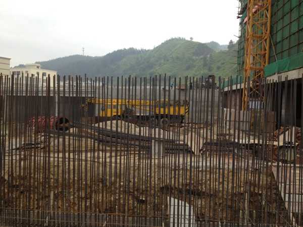

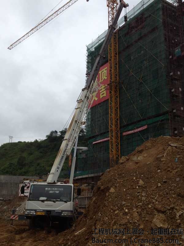

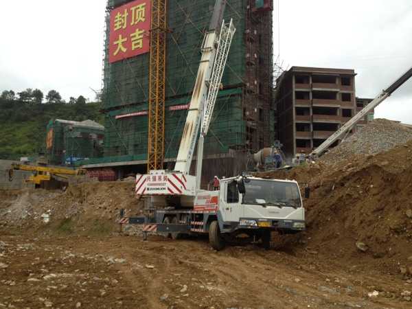

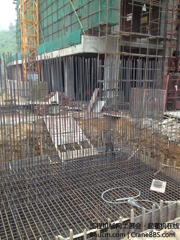

桥基础打混凝土 理论上300多立方米 实际更多 个别原因无法使用泵车 两台吊车一起吊  12和25
 楼主| 发表于 2013-9-27 23:58 来自手机 | 显示全部楼层
相相 发表于 2013-9-27 23:56  桥基础打混凝土 理论上300多立方米 实际更多 个别原因无法使用泵车 两台吊车一起吊 12和25

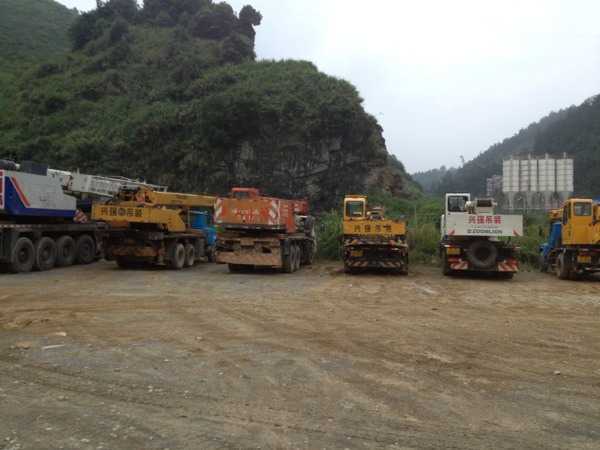

这也是我们公司的老浦沅 97年 正常使用中   造这个桥用的多 现在周围已经被挖空 出不来了  呵呵 只能等副桥造好咯
 楼主| 发表于 2013-9-28 00:00 来自手机 | 显示全部楼层
相相 发表于 2013-9-27 23:58  这也是我们公司的老浦沅 97年 正常使用中 造这个桥用的多 现在周围已经被挖空 出不来了 呵呵 只能等副 ...
25距离远   12还好  得多打些混凝土

25凌晨2点结束  12做到凌晨5点结束  早上7点开始做的   20几个小时 累死了  这是早晨6点多回公司拍的 25的驾驶员睡着了还没开回来

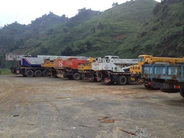

我们小车多   12吨就三台
 楼主| 发表于 2013-9-28 00:05 来自手机 | 显示全部楼层
相相 发表于 2013-9-28 00:04  我们小车多 12吨就三台

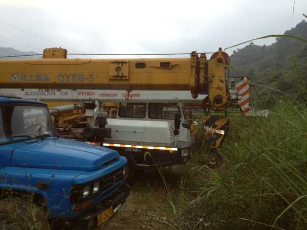

看到这台蚌埠12了吗
相相 发表于 2013-9-28 00:05  看到这台蚌埠12了吗
前面

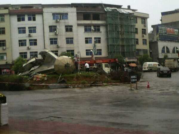

最后张是20H昨天去拆三面广告牌的活
 楼主| 发表于 2013-9-28 00:08 来自手机 | 显示全部楼层
相相 发表于 2013-9-28 00:07  最后张是20H昨天去拆三面广告牌的活
12吨不错   当16用没问题
