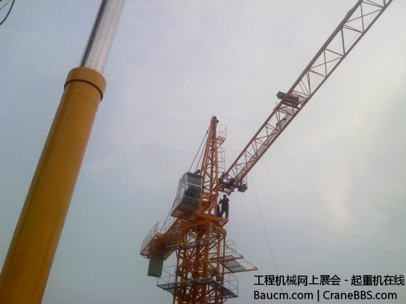

教科书一般的塔吊活。。。。。。。。。精彩,

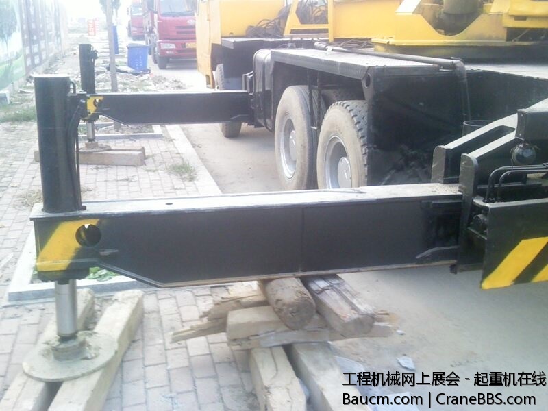

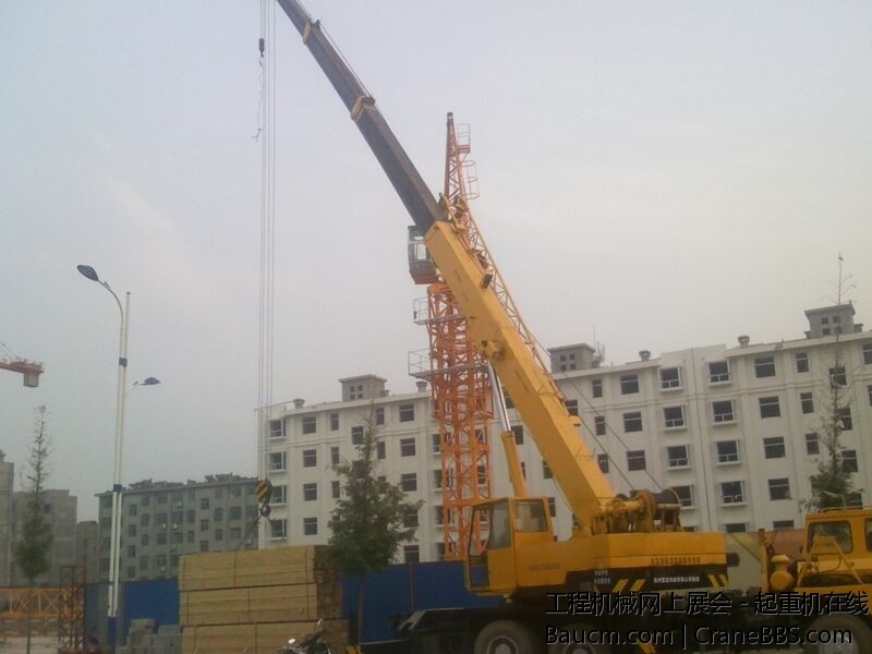

支车最关键,马虎出危险
支车最关键,马虎出危险
前边较简单,小心最安全
前边较简单,小心最安全

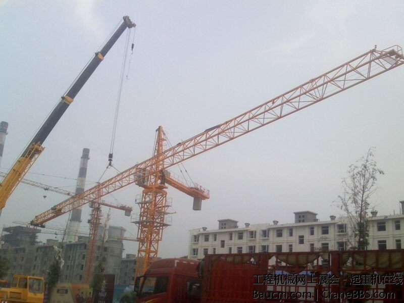

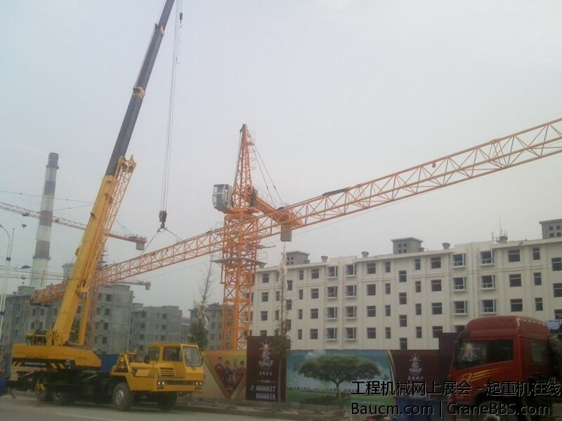

前臂长又长,安装是关键
前臂长又长,安装是关键

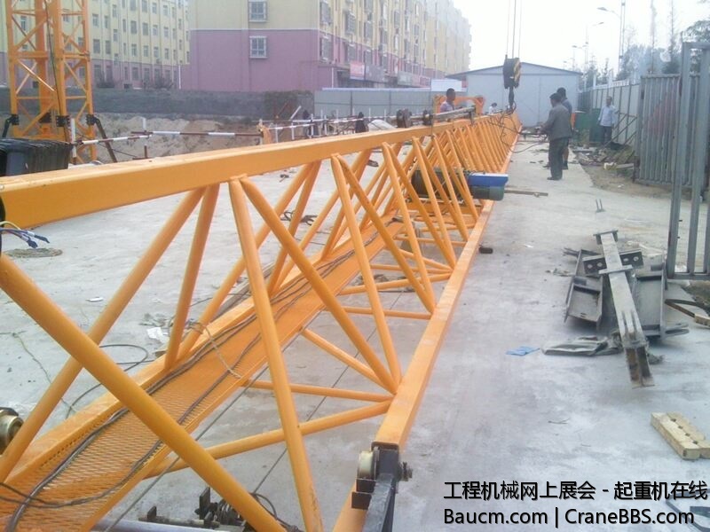

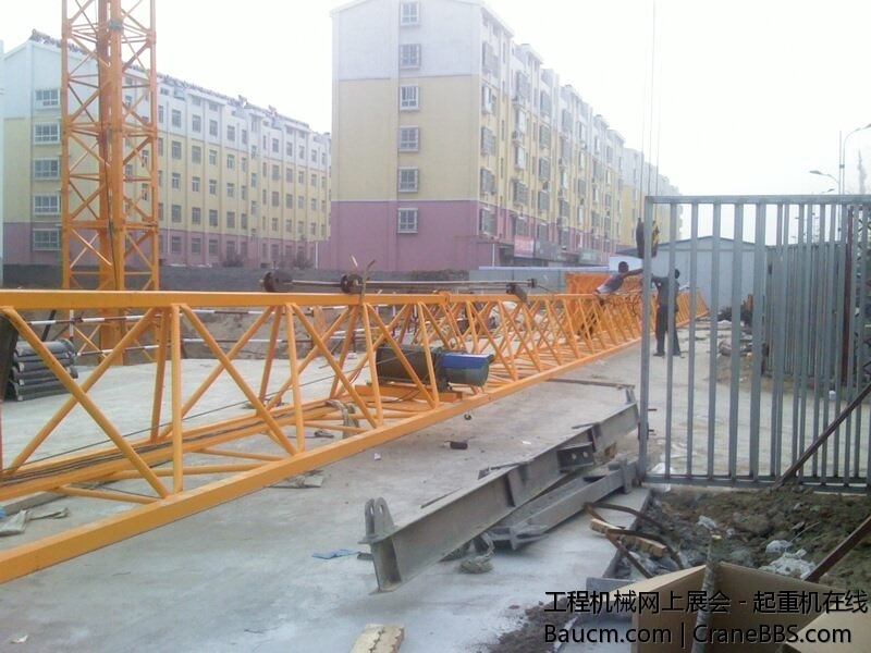

地看像火车,
地看像火车,

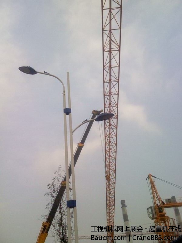

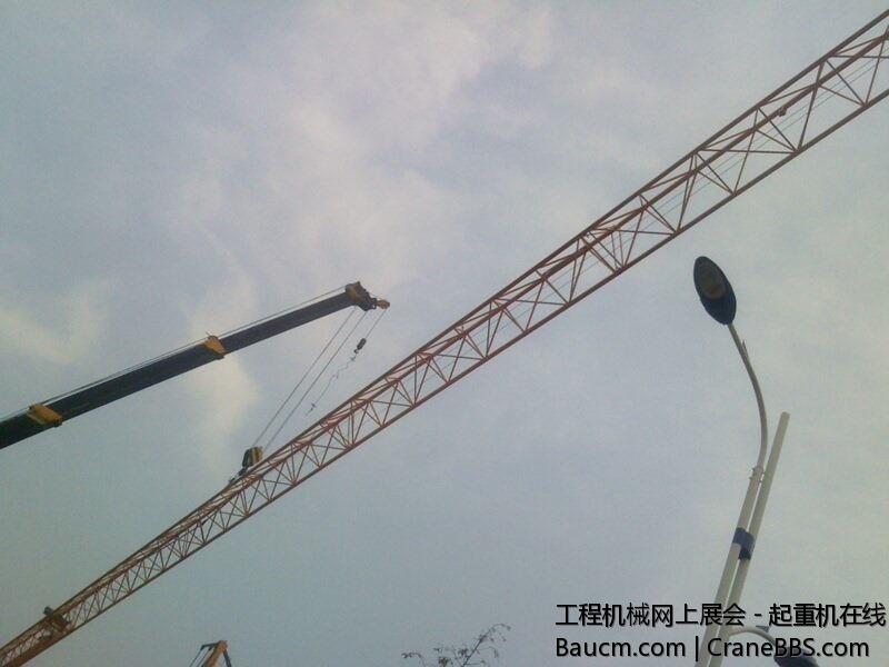

仰看像银河,
仰看像银河,

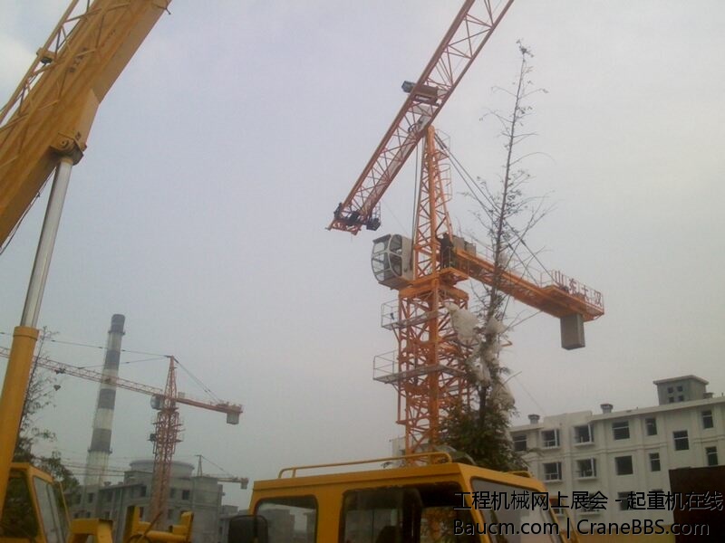

此处最精彩,一定别错过
此处最精彩,一定别错过
精彩是不错,一定慢慢来
精彩是不错,一定慢慢来
司机技术高,路人拍手叫
司机技术高,路人拍手叫

看你那大臂都弯成啥样了!
发表于 2013-10-1 22:54 | 显示全部楼层
还教科书,楼主的绳不好说呀,慎重
发表于 2013-10-1 23:51 | 显示全部楼层
20的吗
发表于 2013-10-2 00:15 | 显示全部楼层
绳子夹角太小!

25E保养的不错啊
发表于 2013-10-2 10:53 | 显示全部楼层
腿子跨度真大

吊挂绳夹角严禁超过120度:@
发表于 2013-10-2 19:12 | 显示全部楼层
支腿还是该垫块铁板 上面再垫木头  这样光副腿受力了
