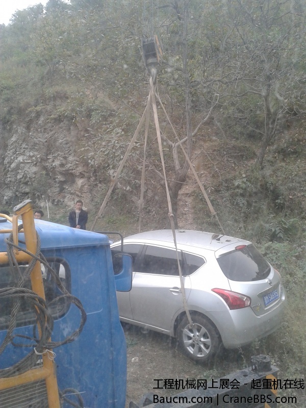

悲催的吊车司机·········
怎么能这样绑绳子
小车伤不起啊·

这都不错了

吊车工具 不集全..在轮胎放两块木头很大程度可以减小挤压力..最好还是有平衡梁..
