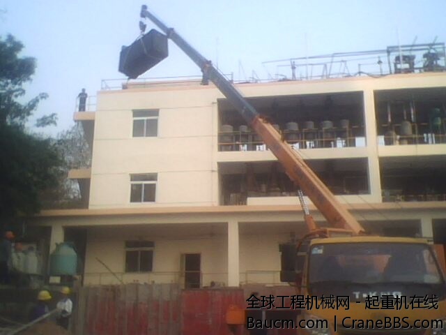

内行看门道,外行看热闹,小八24米全出臂,这高度,这幅度,都是极限了,老板说这箱子800公斤,送到那顶上,心里有点慌。

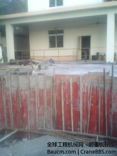

  这门口的台阶有9米宽。
发表于 2013-10-16 15:22 | 显示全部楼层
车半径3米加上门口的台阶有9米,在算上小平房3米和物体半径,极限

先吊低点啊

不怕折臂:L
发表于 2013-10-16 19:28 | 显示全部楼层
撸主先丛最近的角度爬到房顶然后在上左移!安全
发表于 2013-10-17 00:06 来自手机 | 显示全部楼层
楼上正确
发表于 2013-10-17 06:47 | 显示全部楼层
先贴地面吊起,转正后方起绳爬杆到一层面前,再起绳上楼再爬杆,正后方车没翘腿就敢慢慢再趴

你的楼板800斤,我是800公斤,我这幅度至少17米。

我当时就怕四节臂KO了。
