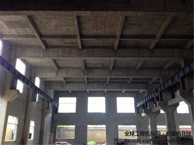

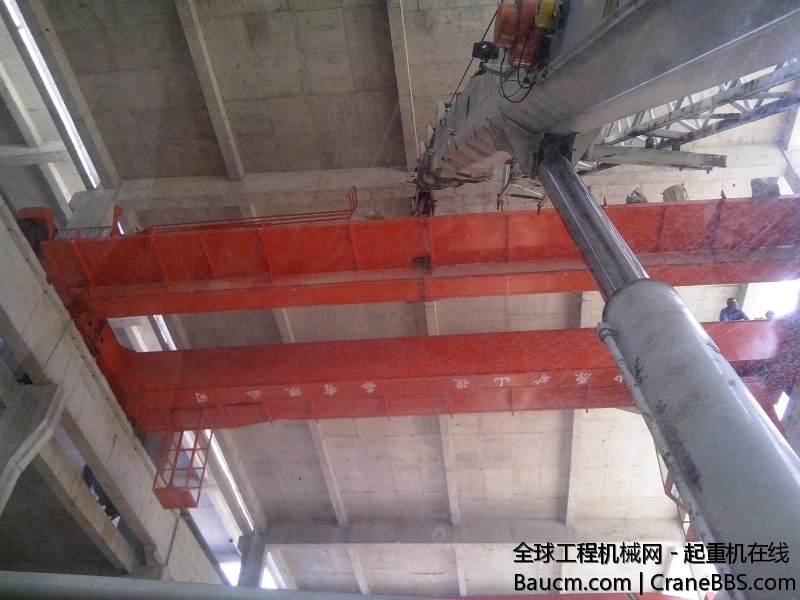

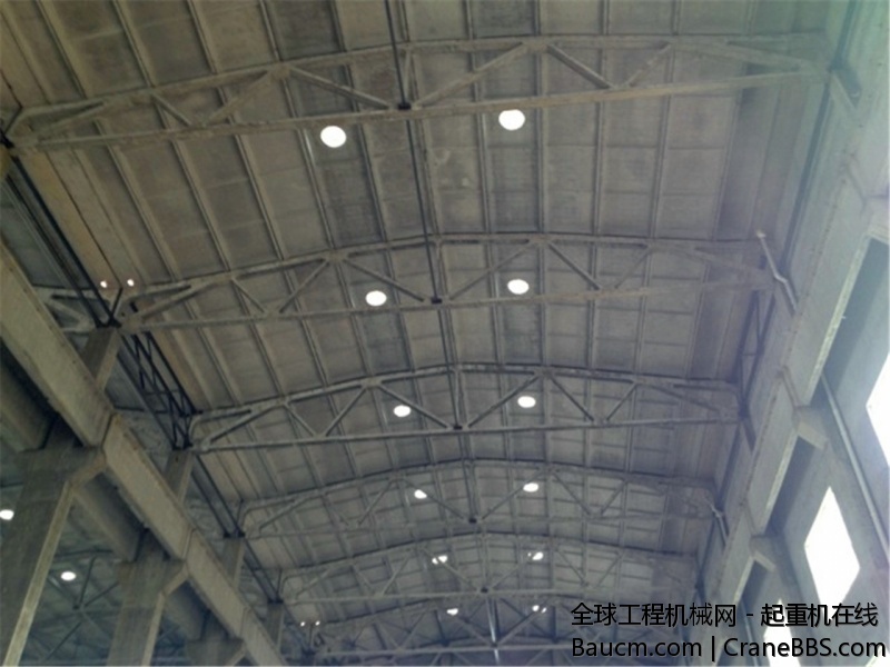

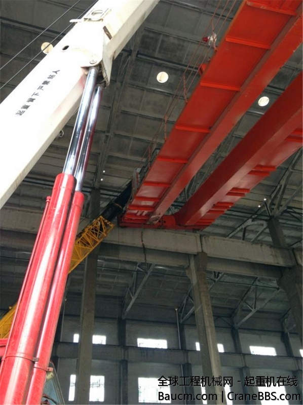

:lol 原因 抗大臂

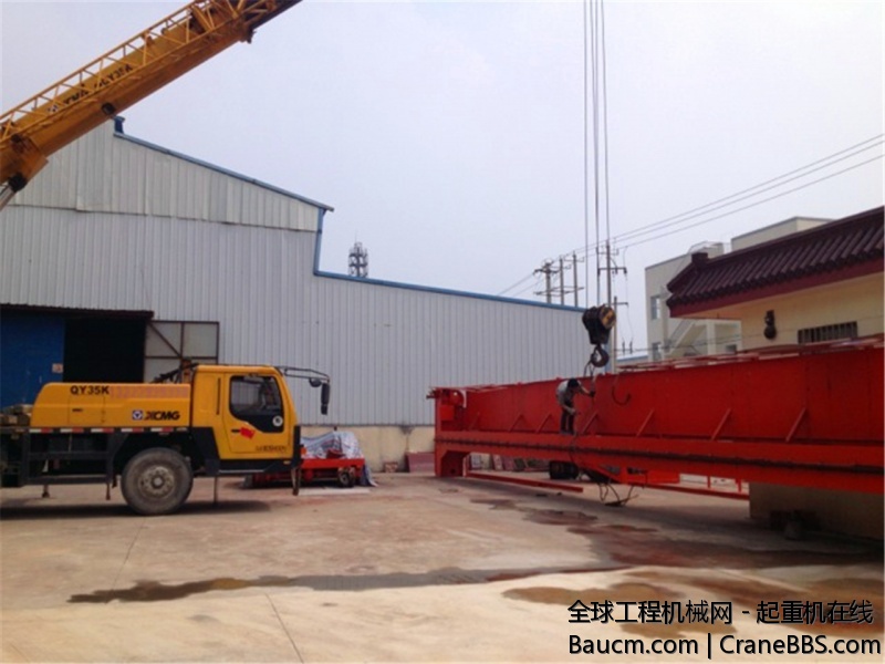

找50吨

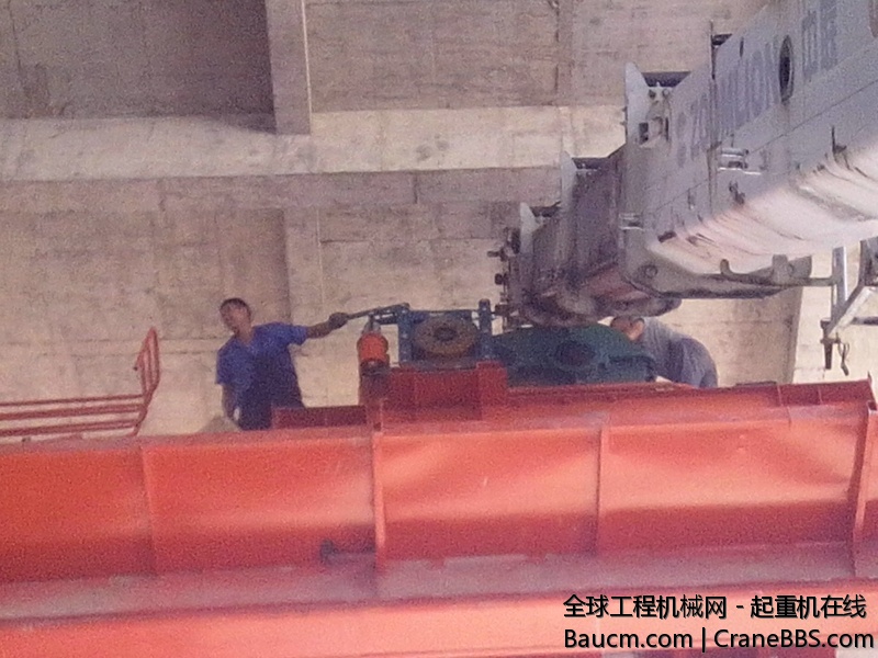

再申臂爬臂就上去了
发表于 2013-10-20 20:52 | 显示全部楼层
分成单梁就好上去

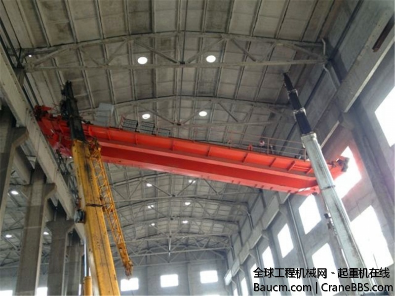

我用20的吊过40的行车
发表于 2013-10-21 08:50 | 显示全部楼层
吊车换大一点,工作半径大一点,可能就上去了,我和20B也是抬双梁碰到了同样的问题:lol

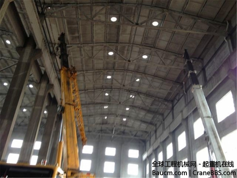

 楼主| 发表于 2013-10-21 10:06 | 显示全部楼层
:lol 50的去了 也没吊上去  后来还是拆散了一片片上去的
 楼主| 发表于 2013-10-21 10:07 | 显示全部楼层
QAY500+ 发表于 2013-10-20 20:52
分成单梁就好上去
想法是对的 刚开始也是这样说的 河南安装的不愿意  说太高上去拼螺丝不安全 在下面拼好了上去

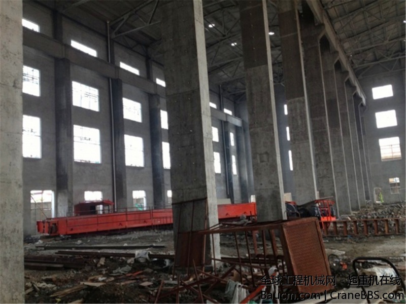

16吨重   每片8吨 跑车 后上 7吨  16.5米 跨度  14米高  屋架中间有角铁小梁

中间有角铁小梁  没高度  厂房老板不让割

应该是这样的 中间还高一点  他们选择吊2头  高度明显矮了

抗臂了    除非 高度够高   后来50去独钓  也没吊上去  哈哈哈 油钱都没拿到 河南人 急疯了

不用拆吧??两个车太双梁行车很好抬的,一车吊一根行车梁,两个车屁股对着屁股不就好了??

已我一年干500台行车的经历  这么吊行车的都是外行给我去干 一台25T直接上带上小车18T  一个车就干上去 要个分开干 直接就找个12T都可以干上去  12T吊车掉11.5T  16T的行车22.5米 加大 16T加10T葫芦
发表于 2014-3-30 18:06 | 显示全部楼层
你要是去干路轨到顶的高度只有2米  你怎么干 这么高的高度还要2台车台 浪费车
