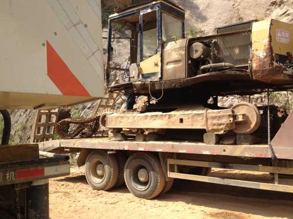

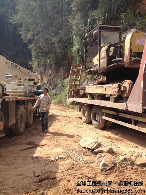

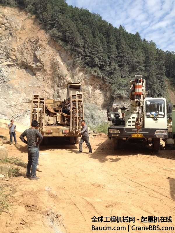

卡特200b整车将近21吨  12吨想吊起来那是不可能滴 这挖掘机已经报废 大臂拆除 一边的履带也拆除 发动机拆除 电脑显示13.3吨  四倍率吊起来的 卷扬很吃力…不过中联12df超载不是一般的…看图就知道了

从后方吊起装到侧方装车  注意看我后支腿打的位置   场地就这样   平板车靠的没法那么近  转到侧方还偏了些车头方向 车子还算挺稳的 就是卷扬很吃力   偷懒了下没换成六倍率

这样应该更能看出幅度了吧 有些人别说这危险那危险的 没把握咱也不会干这活 超载是常事 该打保险腿打了 绳子钩子也都是大的上 装车没啥危险的 如果这样的活都不敢做 那还开什么吊车咯 对吧…

。。。中联12估计吊16吨也可以。。。,

我朋友的12D就吊过压路机就有15吨多吊起来不回转
发表于 2013-10-20 08:52 | 显示全部楼层
其实吊车侧方吊重 比正后方多得多 侧方吊重 正后方放远

:lol我会让货车掉头,停吊车旁边,开半腿吊

同意半腿吊,这样车的结构件强度要大些,
发表于 2013-10-20 22:49 | 显示全部楼层
半径要小些,看来又是一个高手:victory:

你不在现场不知道呗  都说了场地就这样了 这报废挖机停在吊车后方都快掉悬崖下去了 这边开始吊的时候有用个挖机拉住

:lol 我是说让货车更靠近吊车,开半腿。。重载超载,距离远不了,全出腿子有时候车子会受不了。

以前没大吊车的时候才超载吊这些玩意     现在好了    超载都成显摆自己技术的资本了   对车没好处的

超载伤车,小心为妙
