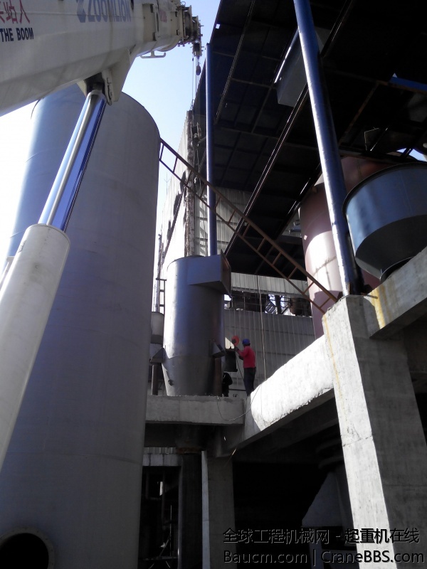

IMG_20131013_091048.jpg 大概是五六吨重  车上的计重不准显示是七吨    当时我也是大意了   趴臂过去  然后还差一点就到位了  这时候车已经有点晃   我想了下还是接着趴了   然后车就慢慢的翘了起来   我赶快轰油下大钩   因为是从高处下去的  来不及了 车还在慢慢的翘起来  赶快油门到底缩杆  然后安全了

吊这种活真心不能吊高,只能慢慢的起绳趴臂。  还有就是千万千万不要听那里的工人指挥       【再趴点没事的,再趴点没事的】就是这种人最可恨,狗屁不懂乱指挥:shutup:

干嘛不贴地过去再起高呢??真是

再趴点没事的,再趴点没事的  还往前点 还前点   轰。。。。。。

 楼主| 发表于 2013-10-22 20:05 | 显示全部楼层
最爱绵绵羊 发表于 2013-10-21 07:51
吊这种活真心不能吊高,只能慢慢的起绳趴臂。  还有就是千万千万不要听那里的工人指挥       【再趴点没事 ...
没办法   因为要过那个梯子 必须提高

 楼主| 发表于 2013-10-22 20:29 | 显示全部楼层
ajqq008 发表于 2013-10-22 19:45
被吊的东西没事吧?
那就是个铁家伙 磕一下也没事的   就算是磕坏了也没办法   如果车倒了会出大事的   这是个煤气站

发表于 2013-11-3 02:33 | 显示全部楼层
吊这种活真心不能吊高,只能慢慢的起绳趴臂。  还有就是千万千万不要听那里的工人指挥       【再趴点没事的,再趴点没事的】就是这种人最可恨,狗屁不懂 乱指挥    是啊  ??都想打人了  同意?
