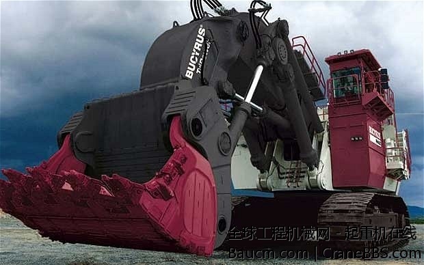

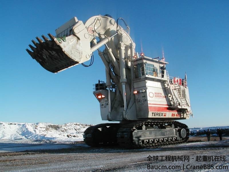

BUCYRUS RH400
2010年3月Bucyrus收购了Terex采矿部,以后RH400将由Bucyrus生产。RH400是目前世界最大的液压挖掘机,O&K在1997年推出了第一台样机(工作重量830吨),新版的RH400由两台Cummins QSK60-C柴油机(16缸,涡轮增压)提供动力,油料箱容量为15100升,其最大挖掘高度达到20.2米,铲斗掘进力3300kN,铲斗破碎力2400kN;标准履带板宽度为2米,最大移动速度2.2km/h;回转速度4.0rpm,RH400可选电力驱动动力形式(供电电压6600V,输出功率3200kW))。至今交付使用的RH400已超过10台,RH400目前仅有正铲机型。
RH400主要技术数据:
* 工作重量:980吨
* 最大功率:3360kW(4570马力)/1800rpm
* 铲斗容量:50立方米(载荷80吨,堆装:SAE 2:1
传统意义上的液压挖掘机当属此款最大
发表于 2013-11-4 10:57 | 显示全部楼层
图片找到了
发表于 2013-11-4 11:23 | 显示全部楼层
够大
