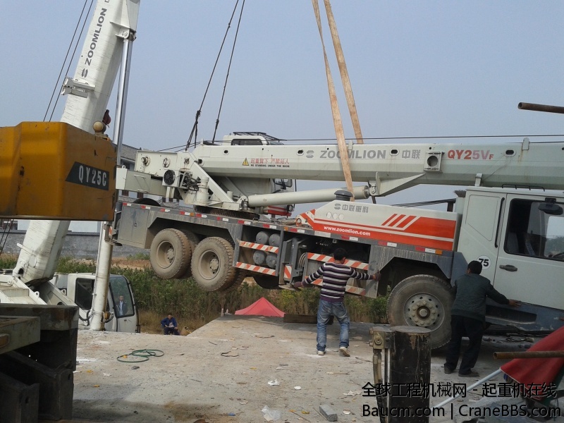

发表于 2013-10-28 19:15 | 显示全部楼层
好结实的吊带
发表于 2013-10-28 19:28 | 显示全部楼层
有这么吊的吗?
发表于 2013-10-28 19:30 | 显示全部楼层
这绑的哪里啊  一般不都是吊支腿的吗
发表于 2013-10-28 19:43 | 显示全部楼层
不是很专业 怎么车子都吊不平呢?
发表于 2013-10-28 19:50 | 显示全部楼层
《志诚吊装》 发表于 2013-10-28 19:43
不是很专业 怎么车子都吊不平呢?
没必要太平呀。有调绳子的时间。都吊上去了。这种斜度貌似安全系数不会低吧
发表于 2013-10-28 19:56 | 显示全部楼层
小心使得万年船

发表于 2013-10-28 21:41 | 显示全部楼层
有必要这么搞吗

发表于 2013-10-28 23:26 | 显示全部楼层
嘉泽汽吊 发表于 2013-10-28 19:30
这绑的哪里啊  一般不都是吊支腿的吗
现在的车有专用吊点  在大梁

发表于 2013-10-29 15:49 | 显示全部楼层
这么个吊法?
发表于 2013-10-29 19:22 | 显示全部楼层
另外一台应该是70吨吧?
发表于 2013-10-29 20:00 | 显示全部楼层
大车的变幅油缸是不是弯的啊,难道是错觉?
发表于 2013-10-30 16:34 | 显示全部楼层
厂家吊点的设计应该是4条一样长的绳子吊起来就平的

发表于 2013-10-30 20:50 | 显示全部楼层
不管怎么说,这样吊给人是什么样的感觉啊:L:L:L
发表于 2013-10-30 23:38 | 显示全部楼层
我想说,,太大意了
 楼主| 发表于 2013-10-30 23:56 | 显示全部楼层
样和起重 发表于 2013-10-30 23:38
我想说,,太大意了
难道非要吊平???

发表于 2013-11-6 20:30 | 显示全部楼层
怎么不吊腿呢

第一次见这种吊法
发表于 2013-11-17 15:41 | 显示全部楼层
胆大的骑龙骑虎,胆小的骑抱鸡母,不过被虎咬伤的一般都是胆大的。吊带和钢丝绳是不能混合吊装的,因为它们的受力后的变形程度是不一样的。
发表于 2013-11-17 19:04 | 显示全部楼层
上一楼说的有道理。
