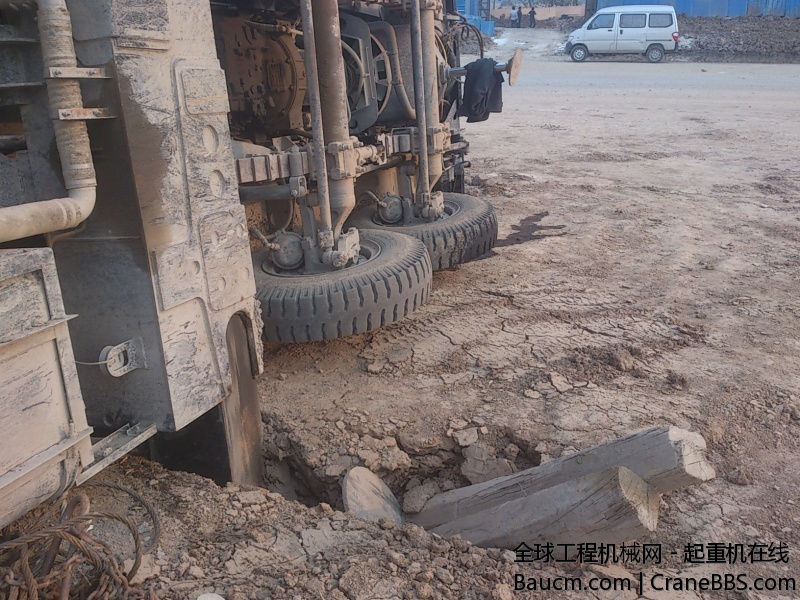

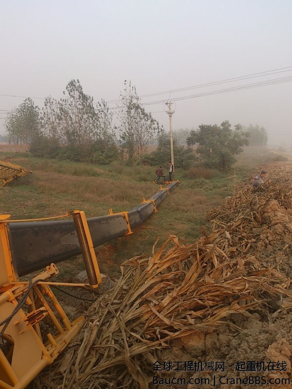

   糟蹋了这车啊   这么烂的场地   连个铁钢都没有 还开什么吊车啊:@
发表于 2013-10-31 16:57 | 显示全部楼层
这老板也太抠门了 这么大的车 枕木还没有我们小8T上的大 这车跟错了主子啊

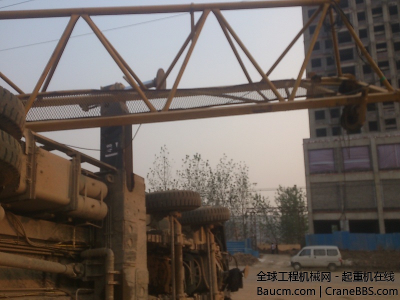

差一点就到高压线上去了。

木头小就多垫点打双层的,可惜这车了

怎么不垫路基板呀

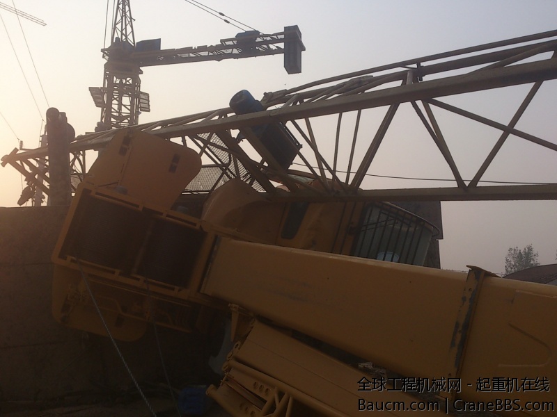

好车浪费了    差一点砸到操作室   差一点搞到高压线

这么大车  不说钢板了   几块枕木都没块好的:L

遇上电线,事更大了

有钱买好车,缺舍不得钱配点好枕木和垫板···可惜了!
 楼主| 发表于 2013-11-1 20:28 | 显示全部楼层
小熊 发表于 2013-10-31 18:05
差一点就到高压线上去了。
车子四边都是高压线,塔吊大臂压断了一组,还好当时司机跳车了,要不。。。。

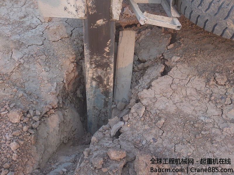

你看车辙就知道了,几十吨的车上去连一点印都没压的有,还把配重都吊完了,腿子压的都是三块垫木,垫木长1.6米,24公分厚,车翻时飞了一块,看着像垫了两块,而且根本没超载,瞬间就。。。。

说实话,那木头看外观连我25的木头都不如···大车怎么也该有4块钢板垫木头下面吧···

还有需要告诉你的是轮胎受力和支腿受力完全是两码事
发表于 2013-11-1 22:57 | 显示全部楼层
对的 支腿受力和轮胎受力两回事, 这个是天意吧。突然下沉的

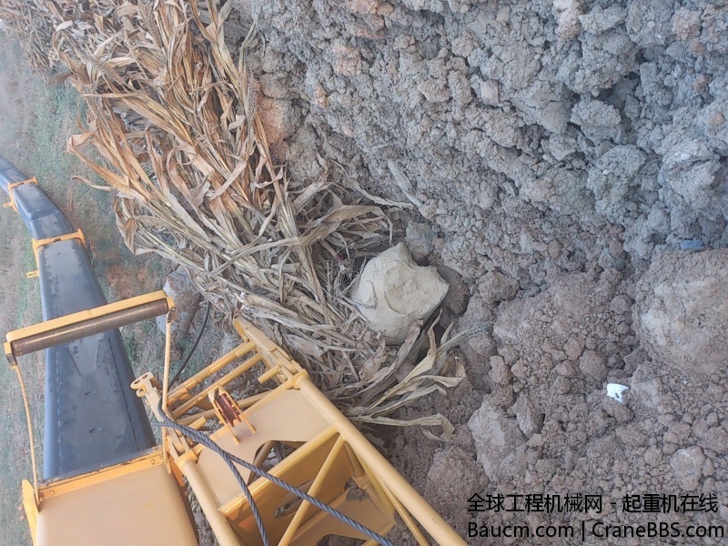

最新结论,大车经过时强烈的震动引发土基下沉,有这可能吗???
发表于 2013-11-2 14:44 | 显示全部楼层
我觉得这场地也许怪不了司机 你仔细看路上的轮胎印 说明很多重车压过 没一点下陷的痕迹 他之车的时候肯定也没下陷 所以才干活了 看他臂这么长 肯定是幅度很远 而且很重才导致支腿下陷 要是完全没垫枕木肯定是司机的责任 本人前几天也是这样 只不过是混凝土的地面 吊了4困钢筋放跟前也是一点事没有 吊了2个盘圆放了17,18米左右的样子 支腿突然下沉水泥地压得跟他一样陷下去 幸运的车子没翻 我觉得这些事情是很难预料的

:dizzy:原来是立塔吊 估计是回转的时候出的事 这边支腿场地承受不住翻的
发表于 2013-11-2 16:46 | 显示全部楼层
哎,土路面要吊高吊远都该打个副腿的!

50吨以上的车都是40吨以上自重吧?当你12个轮子受力承载车身重量时,每个轮子平均承载4吨左右,但是把这40吨重量拿给4个支腿受力,每个支腿该是多少?10吨左右吧!如果车支好了后,当车子工作面在哪里(比如说正后方,或者正侧方)那么受力的只有这两个支腿,也就是说相当于基本80%以上的车身重量和你吊载的货物重量都在这两个支腿上了!如果车子工作的幅度电脑上是超载100%(根据经验,配重下方腿子有点一翘一翘的),那么,这两个腿子所承受的力是100%的车身重量和所吊载的货物重量之和!再加上垫木面积小,还有就是土路面,所以这车能不出事?我看到过的50吨连吊钩吊具货物重量电脑显示2.5吨,车子都吊翻了,这重量总没有一个塔吊前臂重吧?我说了这么多屁话,还是只求同行们安全第一,勤快使得万年船,一旦出事就回到49年前了!

不可能!永远不可能!因为这车这里你自己都说了好多重车压过!我以前在工地上修路,我在上面吊,20多吨重的震动压路机就在我面前来回跑!

这个我知道 我一般打腿的标准是每个腿放2枕木 当然枕木是大号的那种 如果车离地 4个腿没有下沉就行 反之就下面的枕木就加宽 增加受力面积
如果每个地方都抬大量枕木来搞的话 不但费时间 还累 客户还嫌你慢 根本就不现实 这个场地我估计他垫了2个枕木车没有下沉 可能是表面一层很坚硬 但是里面可能跟陷阱一样 根本没法预料 如果看见支腿下沉的明显还没重新打腿的话 肯定是司机的责任 突然就落下去的话 只能说他倒霉
