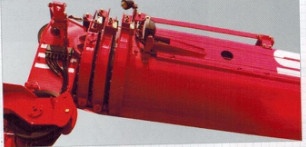

三一25t都有U型臂了,中联有木有?徐工有没有?求大侠赐教
三一25t
三一25t

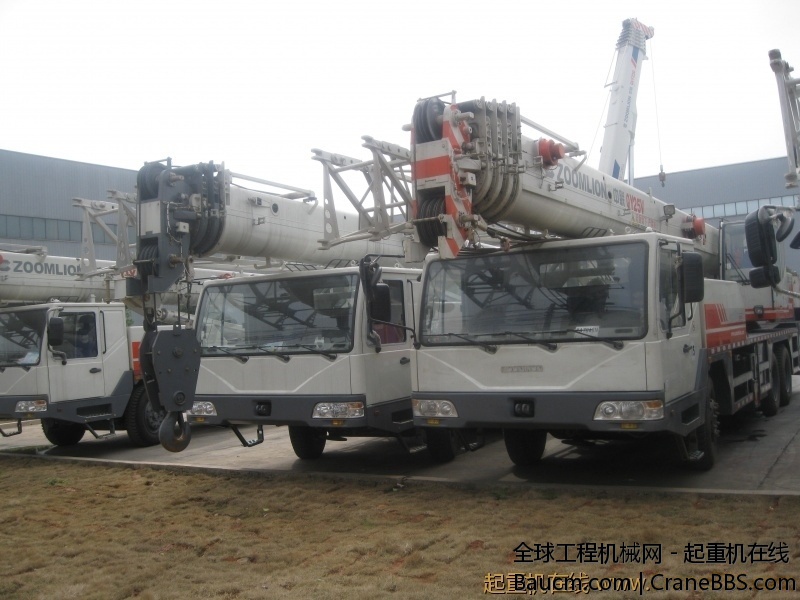

中联30v是   U型大臂     看着不错
发表于 2013-11-6 12:25 | 显示全部楼层
中联20吨. 发表于 2013-11-6 09:47
中联30v是   U型大臂     看着不错
这个?
这个?
