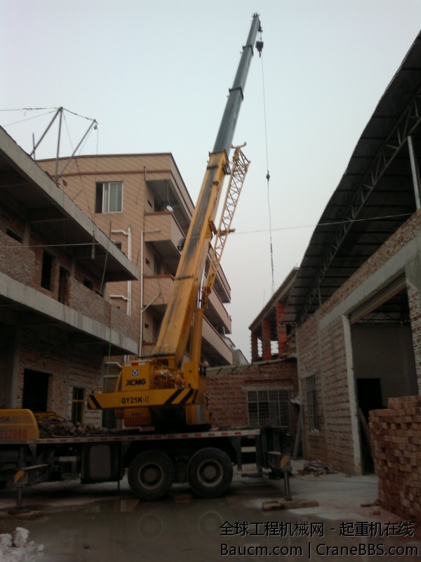

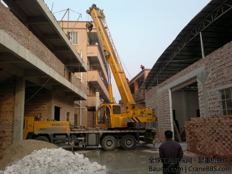

同吨位,中联25V可以吗?
发表于 2013-11-8 21:03 | 显示全部楼层 |阅读模式

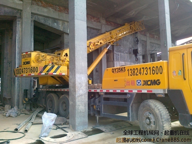

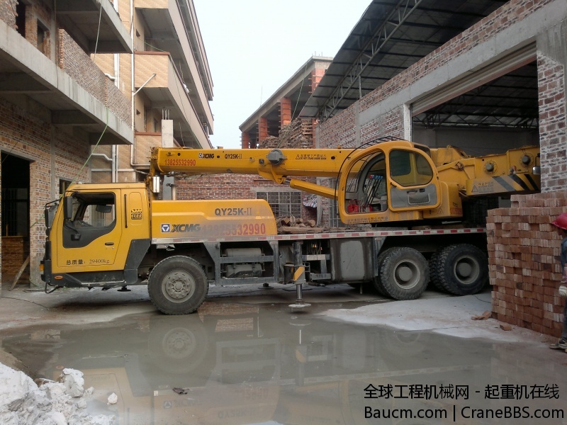

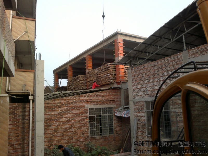

木方不可分吊,每吊重量约3吨半,别又要跟我说什么小8!我25K都略有鸭梨。

我的经验开什么样的吊车都能做出你那样的动作没事!!中联没问题 ,就连泰安东岳的25也没问题
发表于 2013-11-8 21:32 | 显示全部楼层
30年前的加藤都行 更何况现在的吊车

发表于 2013-11-8 22:10 来自手机 | 显示全部楼层
后面的图,大臂怎么转过去的
 楼主| 发表于 2013-11-8 22:16 | 显示全部楼层
轮吊好意思和汽吊比?!:L
 楼主| 发表于 2013-11-8 22:21 | 显示全部楼层
嘉泽汽吊 发表于 2013-11-8 22:10
后面的图,大臂怎么转过去的
大臂后爬倒进,边倒边转臂至侧方,然后侧移一米多。工序繁琐!

这地方小八好像能转过弯来,倒过去点,幅度在7米内,就能吊3。5吨。
发表于 2013-11-9 14:11 | 显示全部楼层
这地方能树起来吊也够烦的。

厉害啊, 我看着宽度不超过5米吧,还能边倒车边转大臂,厉害!!!
