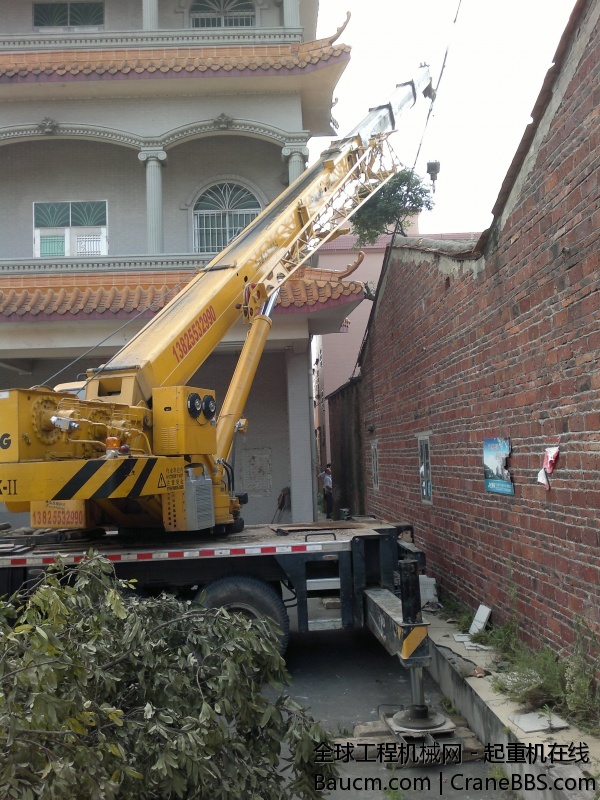

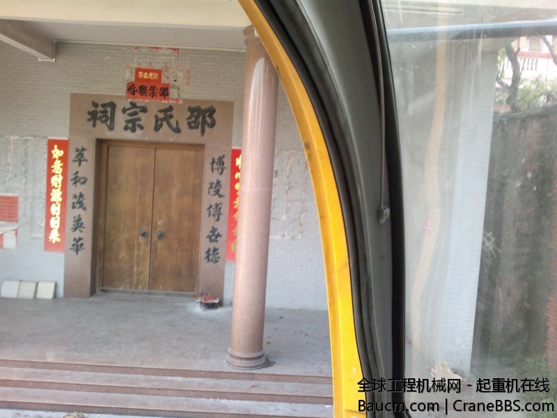

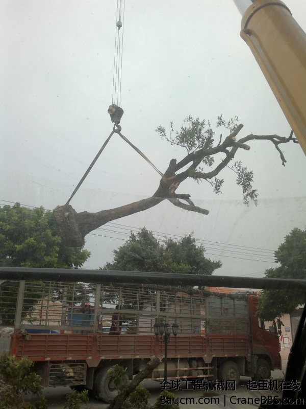

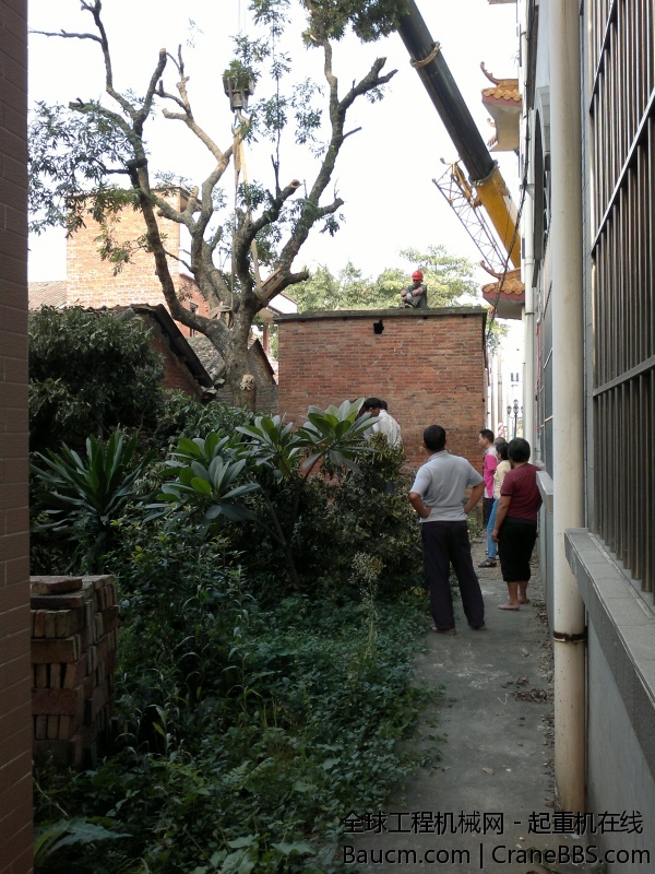

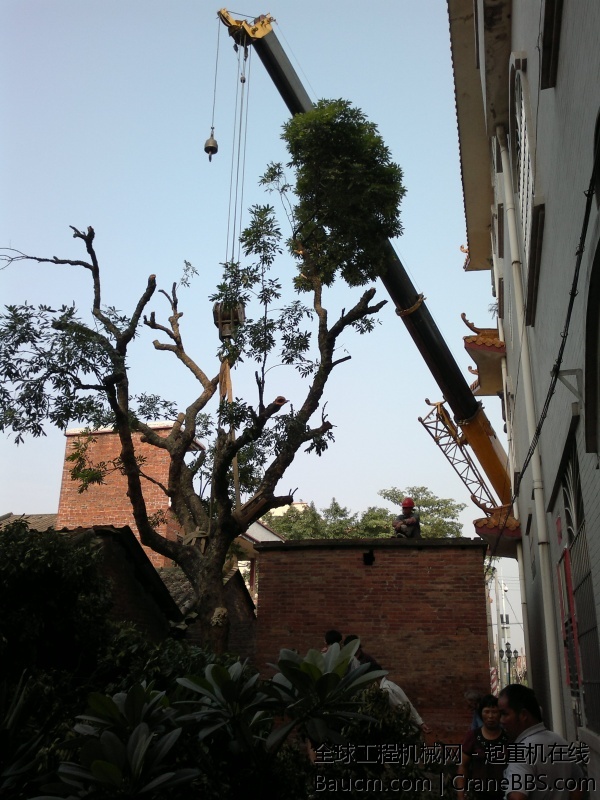

主人把树卖掉要起新房子,好象是派出所所长的老宅。当天派了两个治安在现场维护秩序,担心万一不小心碰到了祠堂。那棵树2吨8,刚好够力,也刚刚够位置。

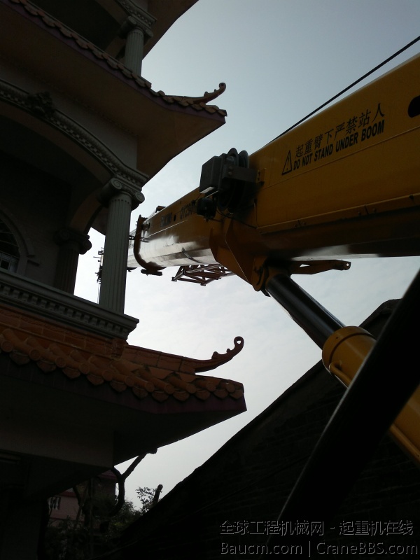

:L 祠堂是关键!得从屋檐下吊,建筑物碰不得!离柱子也就十公分。。。。

中联后支腿离转台的距离长,徐工短。所以这活中联吊不了!

你懂我!不过这次不用,因为台阶刚好是配重凸出的长度。:handshake

就是差那点!车子必须完全倒后,树往前拉倒,然后直起!没有位置左右摆!因为左右都是房子,车子站远了不够力!
