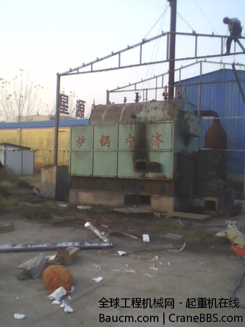

这个锅炉长 宽 高 大约4.5M*2.5M*3M    上面有吊点
听做锅炉 的SF讲至少有十五六吨,用K5安装上去的.....
我今天用K5 一头起了11T,起来了,另一头13。7T也起来了,  4倍率吊了14T没有起来(4倍率额定最重吊11。2T,天黑故意吊不起来)。。。。。。。
明天打算出二节杆到14。4M,10倍率,2根直径24的钢丝绳,长度:10M,车靠到最近,装车。。。。。。有什么要注意的地方。。。。。

 楼主| 发表于 2013-11-14 20:09 | 显示全部楼层
荣记吊装 发表于 2013-11-14 20:04
十五六吨6倍率就可以吧了 还要10倍率啊
还不知道有多重,安全起见,10倍率放心。。。。。
这个锅炉确定是K5安装好的,明天打算先起一头,起来以后锅炉一头放一些砖头,在起另一头,在放一些砖头,然后在整体起吊。。。。。。
装完车还要去另一个安装上。。。。。
安装的场地还可以。。。。。。车可以靠到最近

发表于 2013-11-14 20:30 | 显示全部楼层
这锅炉18吨,我用20B都搞过,2000大元:victory:
 楼主| 发表于 2013-11-14 20:34 | 显示全部楼层
这我就放心了,没吊过那么重,见笑了。。。

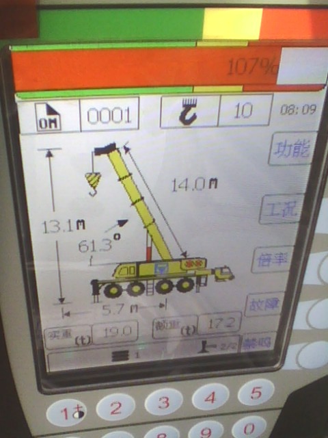

 楼主| 发表于 2013-11-15 19:12 | 显示全部楼层
lilite 发表于 2013-11-14 21:18
2吨蒸汽 旧炉接近20
