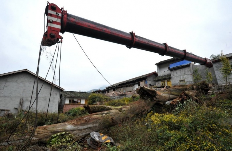

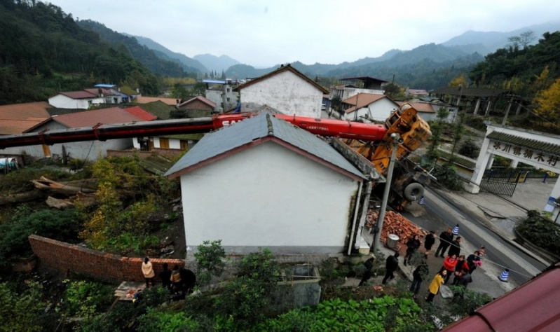

四川什邡700岁楠木遭偷伐 树干太重掀翻吊车

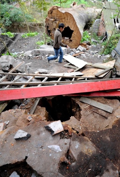

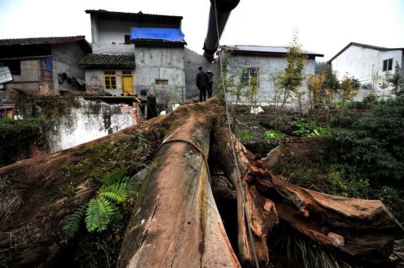

11月7日晚,当地一木材老板组织了大队人马砍伐这棵树,从晚上9时一直砍到次日凌晨5时才将这棵大树砍倒,砍伐者用大型吊车准备将该树吊离,岂料,吊车非但没将该树吊走反被大树拉翻,倒向一侧的民房,将屋顶压垮。据当地村民介绍,这个楠木村村名就因这棵楠木而得名,枯萎30年依然不倒,坚挺地屹立在那里。当地村民将其视为“仙树”,平常还在树上挂红,每逢初一、十五要进行祭拜。目前,警方已经认定砍伐这棵树的老板其行为非法,属于偷采,当地政府和林业公安组成调查组对此事进行调查。这被村民们看着是老板得罪“仙树”而遭到的惩罚。

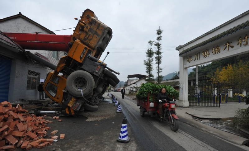

扶起来换个基本臂就行  支腿在换换就行了  支腿顶回去了

貌似便服油缸肯定不行了

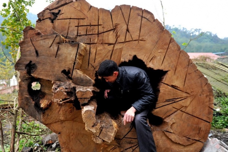

这树有多重?

31.。·130的?
发表于 2013-11-15 11:03 | 显示全部楼层
这台三一是多少吨的啊

第二节腿断了

树都枯了,,应该没多重的吧

100吨的吊车?

应该是吊车先挂好绳子稳住,然后再伐树。结过超载,树把车带翻的

你们都看看这个三一的腿设计是一点都不安全,外挂式的,一翘车退就掉了,点都不安全,强烈鄙视·····我觉得还是油缸在退盒子里的好一点,至少不会直接脱落是吧:funk:

说的没错 应该是怕树倒向民房 用吊车稳住 结果树的惯性把吊车拉到了 这个搞吊车的可能对吊树不在行 我以前刚开始做吊的时候吊树 也是吊车吊着树他们伐树结果把我的车从枕木上给拉了下来还好没翻 还有一次车子停在那里没打支腿 他们拴在我车屁股上 结果车子都给;P 我拉跑了 以后再也不敢做 稳住树的是 惯性力把1T变成NT的力量了

90的吧

好象不超吧。那树最多也就20T
