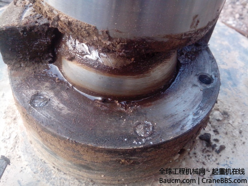

同学们,遇到这种情况只能傻眼吗?
发表于 2013-11-16 20:30 | 显示全部楼层 |阅读模式
IMG20131115003.jpg 有什么替代品吗?
发表于 2013-11-16 20:34 | 显示全部楼层
直接焊
发表于 2013-11-16 20:46 | 显示全部楼层
只能说是小问题,焊上直接旋转出来就OK了
发表于 2013-11-16 20:48 | 显示全部楼层
很好弄 让电焊SF把断了的那点高点别和外面焊住,用钳子卸下来,如果太紧就焊个螺帽。20B经常断

找个干机床的很简单就搞定
发表于 2013-11-16 20:53 | 显示全部楼层
给你说了最简单的方法
用平口改刀剔
每次上螺丝的时候先弄点黄油
断了的时候方便取
发表于 2013-11-16 20:55 | 显示全部楼层
找个专业取丝的 20块钱OK!

发表于 2013-11-16 21:32 | 显示全部楼层
:L   好弄。。。断螺丝找个起螺丝的取出来。。然后直接焊上,,

我的经常段里面 我都是自己弄出来的

这容易,有专门的工具。先用钻头在螺丝上钻个孔,然后用一种麻花状的起螺丝工具敲进去,就可以扭出来了
发表于 2013-11-17 01:19 | 显示全部楼层
这怎么会傻眼了?很简单的事 要是实在弄不出来 就直接钻

狠简单的 抠一个螺丝十块钱

我的也换过 3个螺丝断了俩 那一个还歪了

我前几天刚换的  当时没找到电焊工   用钻头直接钻的 然后用自供螺丝供下螺纹
发表于 2013-11-17 18:14 | 显示全部楼层
自己用个平口螺丝刀慢慢敲     敲不出来找SF焊个螺帽也行     徐工坑爹的设计

这个很好往出掏   我的K5经常断   经常掏   脚上最好不要打黄油

透出来就行了,这是经常脚盘不支平了的原因
发表于 2013-11-18 19:14 | 显示全部楼层
螺丝揪出来,重新换螺丝,之后在用厚壁的铁管在外面套上,间隙一定要小

太简单了‘用电焊
20B的我才换过一次你的经常换厉害~
