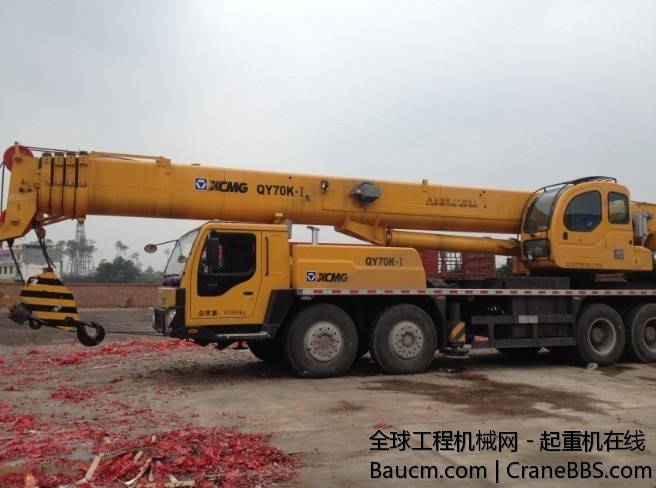

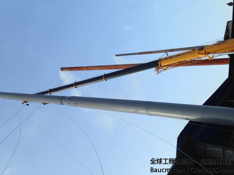

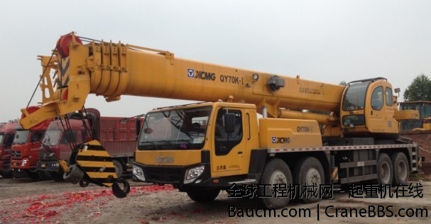

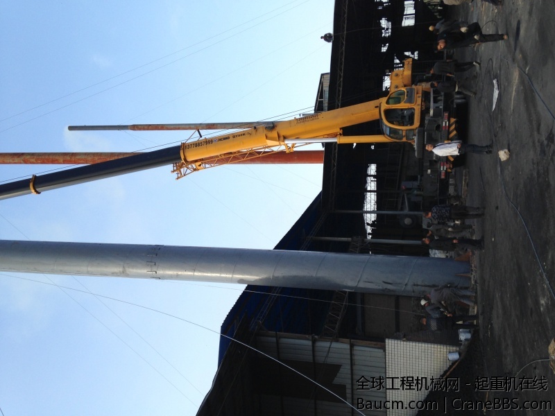

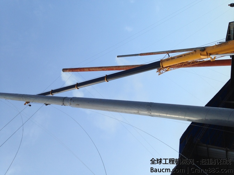

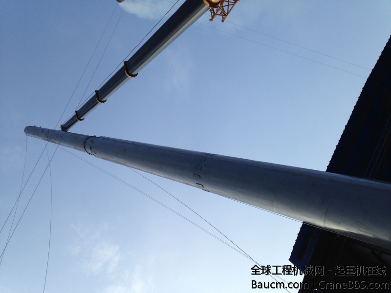

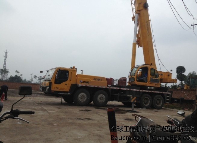

各位朋友,我的70把它拿下了,整体重16吨!
发表于 2013-11-17 20:44 | 显示全部楼层 |阅读模式
烟卤高50米直径1.2米重16吨,前面发个贴有说人要用130的,吓了一跳,自己把它成功拿下1

按你说的尺寸不可能会有16吨重.

因为开始的时候估计是14吨所以吊起来了后我们专门看了重量16吨多点,除了大钩的重量,我们车当时能吊14吨小超了两吨

没事 我开50b还吊过48米的不到13吨的呢 70的一点事没有
发表于 2013-11-17 21:57 | 显示全部楼层
没事!我70K-I全伸臂吊过13吨的!呵呵
发表于 2013-11-18 08:19 | 显示全部楼层
:lol:lol臂没全出呢,
发表于 2013-11-18 09:21 | 显示全部楼层
事故就是这样发生的!

因为它下面要小一点,所以我们只吊了30米左右,臂伸了35米,现在吊过后发现一个问题,虽然可以直起来但是烟卤不是直的最后用了一个叉车才到位,所以应该吊越高应该越直!

烟筒你不吊顶你永远吊不直
