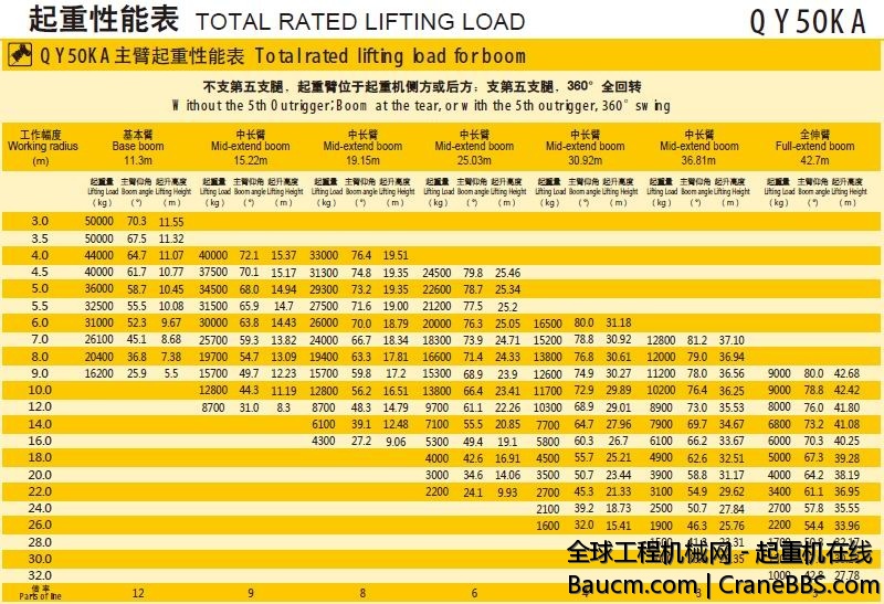

   QY50KA  整机全长  13770MM  整机全宽 2800MM  整机全高 3570MM  行驶状态整机自重41000KG  百公里油耗42L    转台尾部回转半径3482MM 基本臂最大起重力矩1822KN.M 基本臂长11.3M  最长主臂42.7M  纵向支腿跨距5.91M  横向支腿跨距6.9M  配重5.5吨

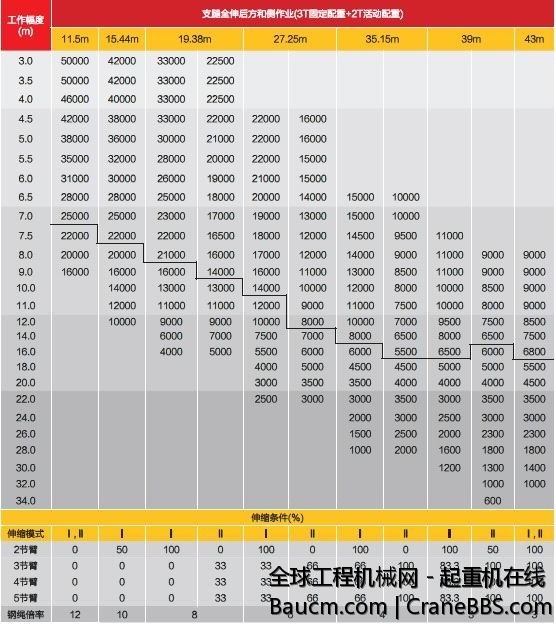

   STC500  整机全长  13750MM  整机全宽 2750MM  整机全高 3650MM  整机总质量42000KG(带活动配重44000KG)  百公里油耗45L    转台尾部回转半径4000MM 基本臂最大起重力矩1886.5KN.M 基本臂长11.5M  最长主臂43M  纵向支腿跨距6M  横向支腿跨距7.2M  配重3+2吨

STC500 加了配重好点。
8米半吊30吨还好
10米25吨都试过
就是转盘到屁股备胎位置比其他车远。
油耗比想象的低。

别比参数  实际三一真干不过徐工   三一起重表大  但是三一打车比徐工远  腿长屁股大要多别扭有多别扭

吊远干不过   打车干不过  徐工打车才6米9  配重还短  一样的活徐工能比三一作业半径近半米
50KA6米65吨设备,我亲眼看到,三一五十不行,在那包月,人家不要
