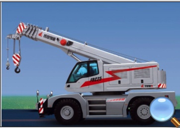

有人用过么?抚挖锦重25吨,代号FRC25,下面是官方介绍
http://www.lnfwjz.com/products_d ... -1324973980251.html
其实这种车非常适合我们这小县城,路窄,地方小。。。。
另外,最近想买个12t的车。。。。不喜欢半架,因此国内第一梯队三家不考虑,主要还是柳工12c,抚挖锦重12fz之类的第二梯队的厂商选里边选个全架的,有人用过的,求推荐,参数什么都其次,主要是质量,国内的车其他不求。。。谢谢!

    不管是柳工的12C还是抚挖的12吨,大臂长度在28米左右,车身太大,(12130×2494×3320mm    12T的参数)    (12250*2500*336525吨的参数)
   优点,1,比普通的12在正后方能吊,                  缺点, 1,水平支腿太短,在后方超载吊起来,转到侧方就完蛋!
         2,很多人把他看成16吨车,甚至是20吨                 2,车身太大,小路过不去!

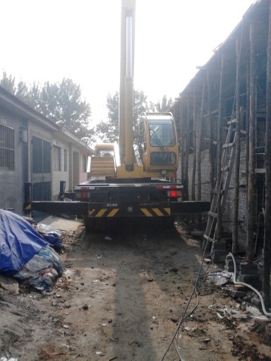

   开始 我也想买 抚挖锦重   12   ,    最后 还是没买。  车身太大,  进小地方  不行,这个主要也得看干什么活。  12能进去的地方  25 也能进去。    我大多的活 都是  进村庄  我选的是徐工12.

有些车不是说你喜不喜欢就行的了,12吨的半驾在于车身小,紧凑,全驾是很舒服,问题是车身大了,12吨的车本来干的就是小车活,很多地方都不宽敞,买那么大的没用,徐工12和柳工全驾12的我都开过,徐工十二的真没话说,后桥美驰,国产里面最好的后桥,柳工的车就是省油,康明斯的发动机,自己看着办吧,个人感觉还是徐工12

12T吊车车身小才是优点,小地方到处跑,专往小路走价钱才高。徐工12!
