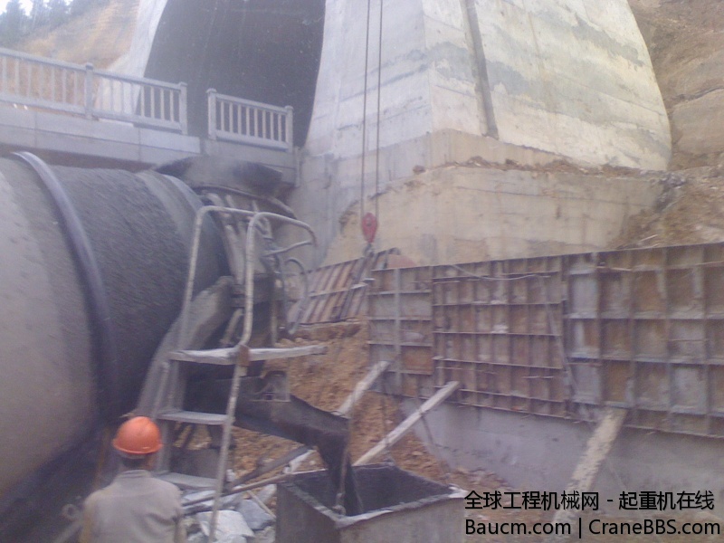

今天吊灰 我的是老款车 超过3T就吊不动了对于新款车则毫无压力 自己想了个办法

 楼主| 发表于 2013-11-29 22:54 | 显示全部楼层
小钩力气不够怎么办?

不d吊东西     能放下来吗?

问下楼主  你上面固定在那个地方了?

斗子有半吨 能下来

问下楼主  你上面固定在那个地方了?
我用个1米钢丝绳挂在大勾上了

《志诚吊装》 发表于 2013-11-30 20:59
我用个1米钢丝绳挂在大勾上了
你太有才啦  :victory:
发表于 2013-12-4 20:11 | 显示全部楼层
动滑轮组,物理学的不错

那不如用大沟两倍?
发表于 2013-12-9 18:00 | 显示全部楼层
 楼主| 发表于 2013-12-9 18:41 | 显示全部楼层
地煞死 发表于 2013-12-9 17:56
那不如用大沟两倍?
大钩子挂两倍率不行 不平衡
发表于 2013-12-9 18:53 | 显示全部楼层
我自做了个两倍的钩子,五六吨不费劲
