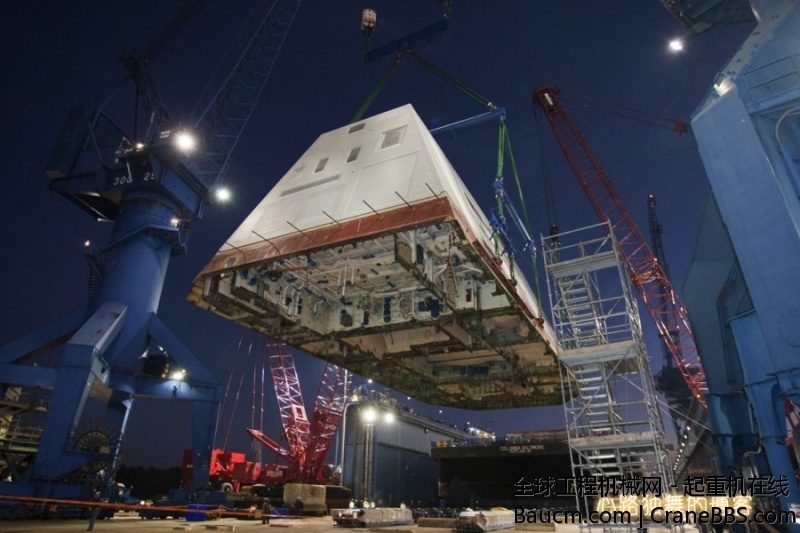

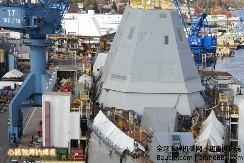

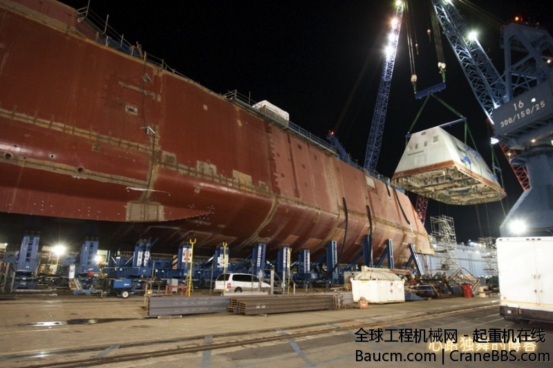

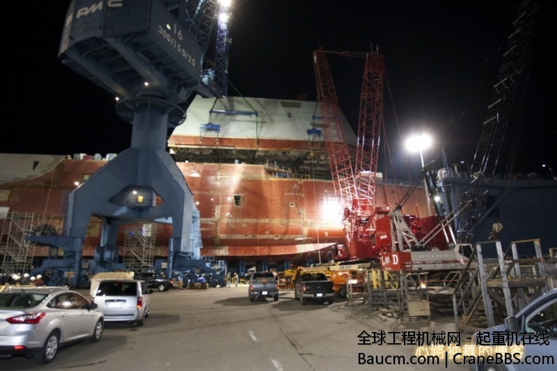

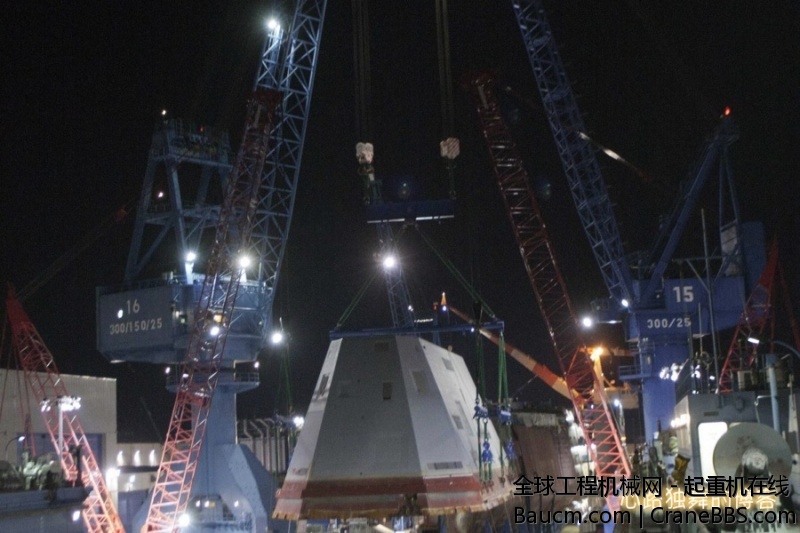

这是什么吊

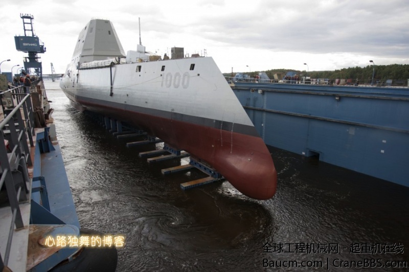

擦,美利坚最新隐身潜艇?

美国最新驱逐舰DDG1000

这叫克令吊

克令吊?你是指蓝色的?

这样,我说一下吧,不是克令吊,是门座式起重机。可以带载行走的,而且有固定轨道的。克令吊呢一般是没有配重的,全靠回转轴承和下方的立柱撑着。但是门座式起重机是有配重的。各位仔细看吧

门座式

嗯,同意14楼
发表于 2013-12-10 17:50 | 显示全部楼层
我就是在船厂工作的。主力起重机就是门座式起重机,门式起重机,天车,辅助的是汽车吊,叉车。
