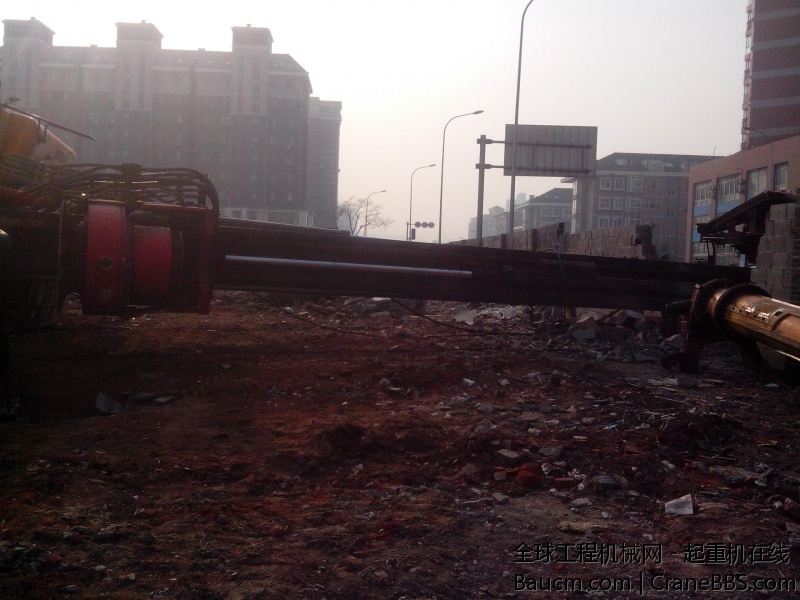

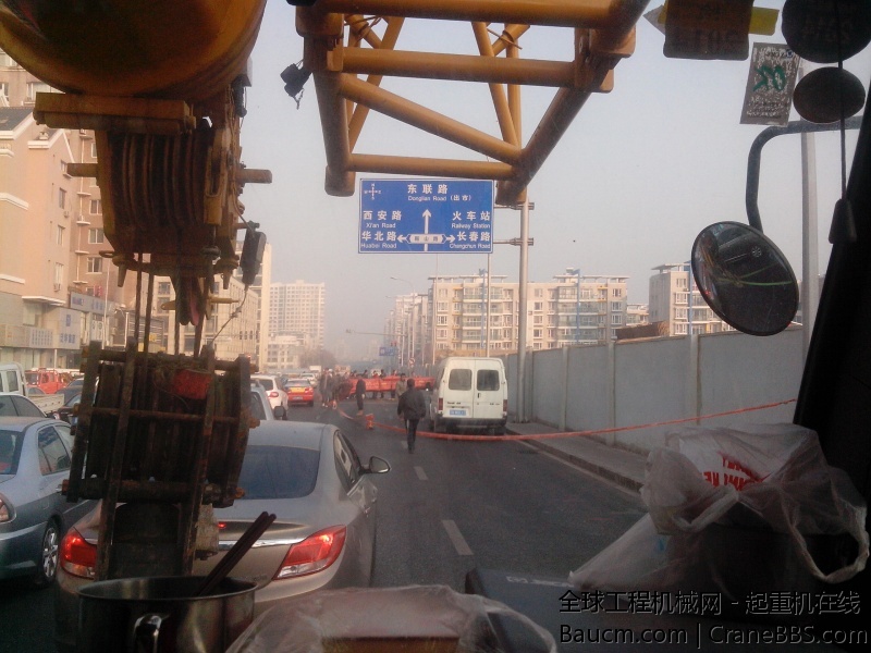

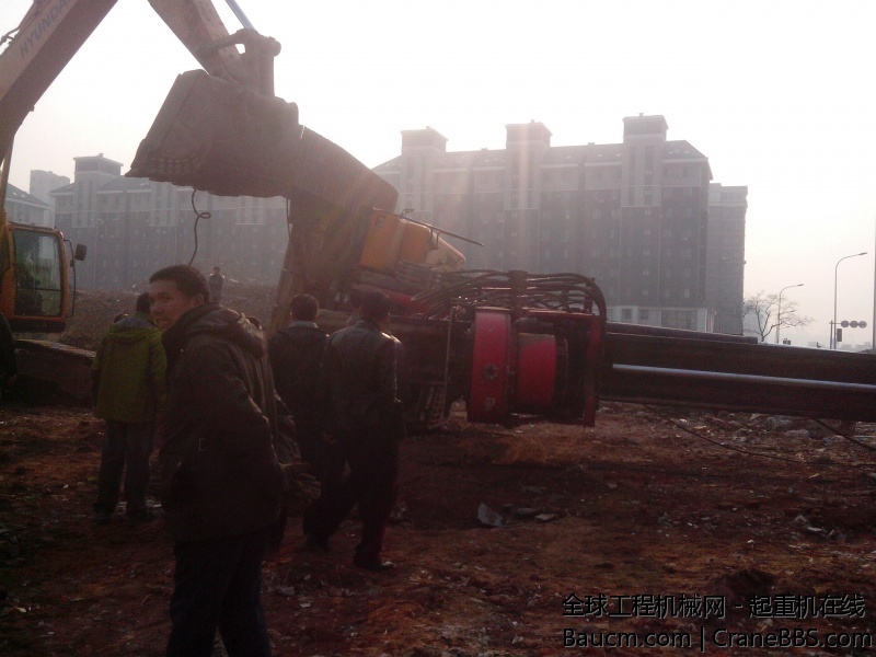

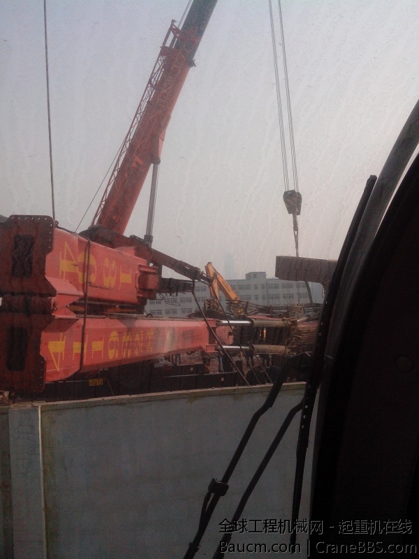

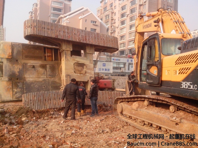

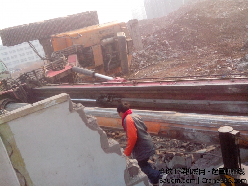

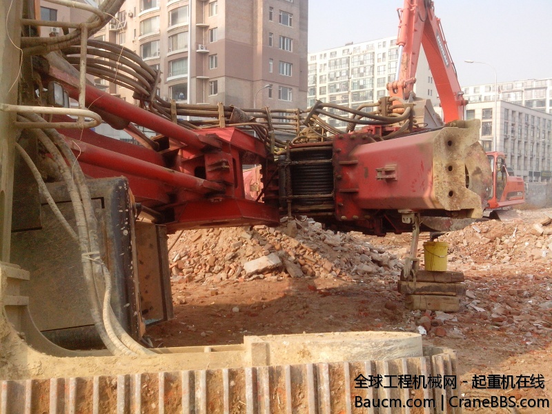

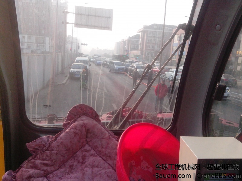

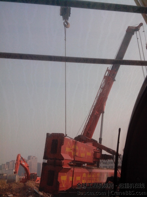

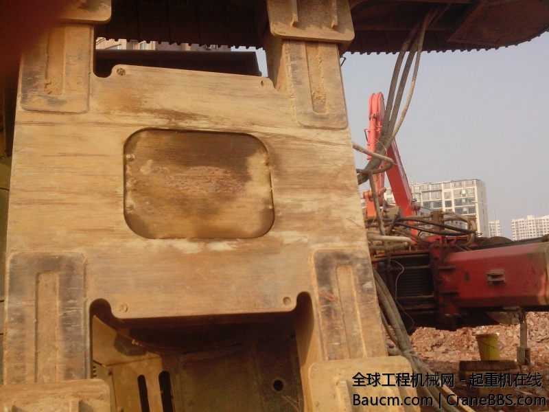

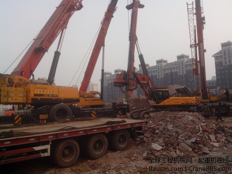

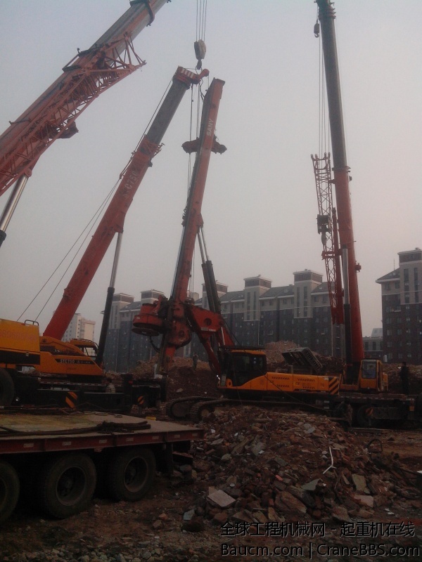

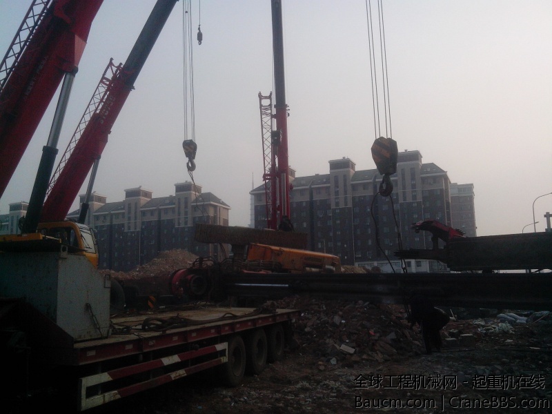

旋挖翻了 砸到马路上了 万幸的是没有砸到任的车辆和人员。我先过来把转杆拆掉,桅杆折起来。
随后一台75到现场  75吊履带 我吊桅杆 一起把旋挖送到场地内;
中午又来一台75和一台100
100的吊桅杆  两台75的吊履带  一起把旋挖扶正 旋挖老板共花费15000元  之前大连桂圆吊装到过现场 说来一台120的 给我7000元就能扶正
个人感觉没有必要找大车,一台75吊桅杆  两台25吊履带足矣。   扶的时候两台75电脑显示8T  100不知道吊多少,估计不超过15T  因为我跟75抬的时候我电脑才显示11T

旋挖30多吨吧???需要那么大的车??晕死···
 楼主| 发表于 2013-12-9 06:11 | 显示全部楼层
来熊人家钱的
