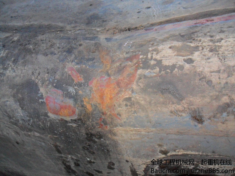

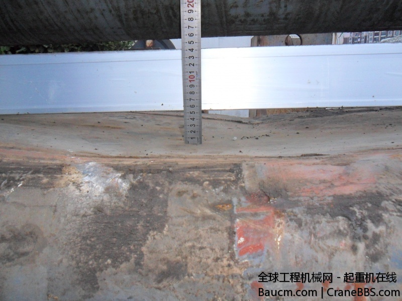

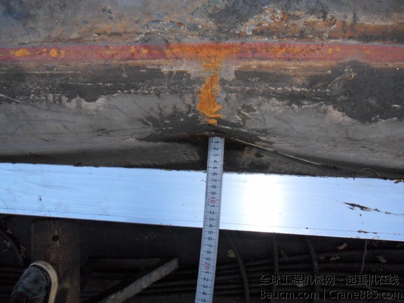

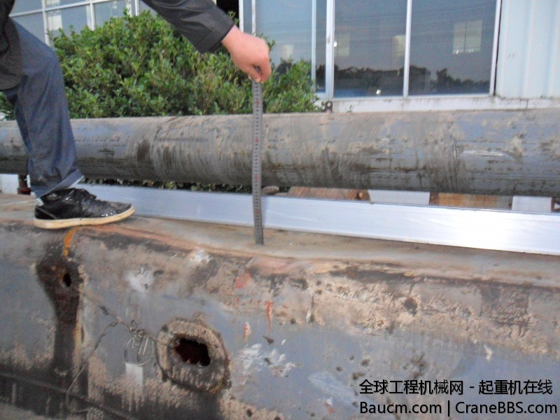

130吨准备整大臂.车在广西.顺便在招两个懂行的可以打我电话13359070407吊臂总长度11米,变形部位在臂尾往前3.7米至6.5米处严重变形,上部及左右腹板凹凸起折,上腹凹凸度5.4CM横截面70CM;左侧腹凹凸度5.7CM,横截面55CM;右侧腹凹凸度4CM,横截面50CM.造成吊臂整体往上翘18CM.
