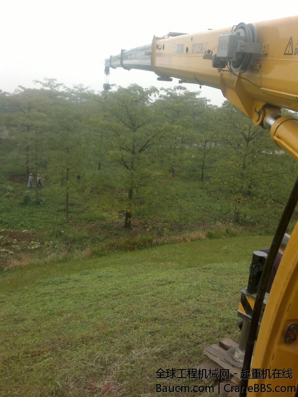

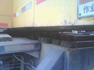

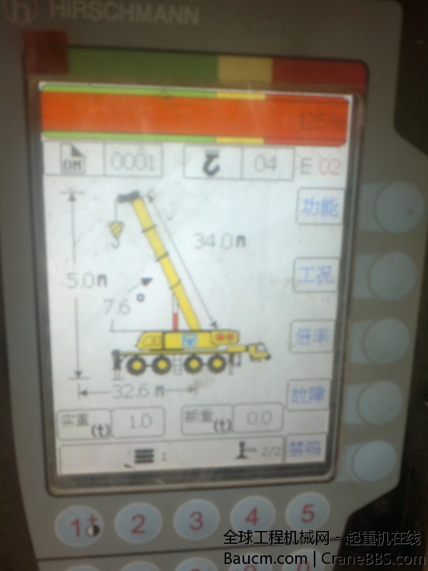

木棉树有一吨吧,最远的估计有四十米,拖!(传说中的“拖拖拉拉”)三点一线爬平32。6米,起吊稳稳的!车子没什么翘,只是微动。打个腿全部家当都翻出来了。
发表于 2013-12-12 21:40 | 显示全部楼层
树在人站的那里吗?
 楼主| 发表于 2013-12-12 21:44 | 显示全部楼层
shanghen 发表于 2013-12-12 21:40
树在人站的那里吗?
他们身后三四米有一棵最远,四十米稳稳的        !

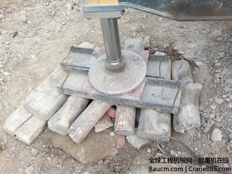

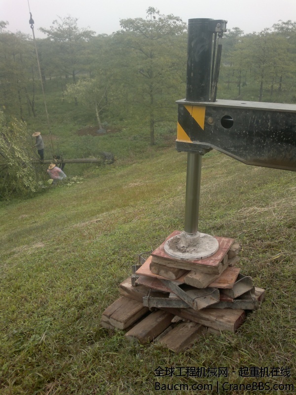

发表于 2013-12-12 21:46 | 显示全部楼层
槽钢也能垫?胆太大了吧还垫这么高
发表于 2013-12-12 21:48 | 显示全部楼层
wu20102043 发表于 2013-12-12 21:46
槽钢也能垫?胆太大了吧还垫这么高
请仔细看图,槽钢中间有焊接加强板。
发表于 2013-12-12 21:52 | 显示全部楼层
哥们你真牛  腿站在坡上打这么高的木头   还吊这么远  你不怕啊

 楼主| 发表于 2013-12-12 21:58 | 显示全部楼层
槽钢也能垫?胆太大了吧还垫这么高

 楼主| 发表于 2013-12-12 22:07 | 显示全部楼层
为了防止斜坡草地导致枕木滑动,最底下那层用铁枕倒扣着,进行单腿试压,不下沉,不滑动!才进行吊装。

发表于 2013-12-12 22:40 | 显示全部楼层
你垫腿子的家当也太差了···

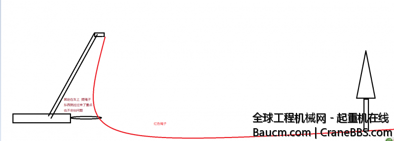

发表于 2013-12-12 23:12 | 显示全部楼层
这活不带这样干的 如果是我 出一半杆 趴到45度提绳子 啦紧以后扬杆  一点一点拉回啦 还有更牛×的方法 画图给你
拿一根绳子固定在车上 这样无论你怎么啦都不会出问题的 如果树在坑里 用尽以后可让他人工转下树
如果懒得拉小沟过去 地下的那部分可用绳子代替 或者油丝绳 我都是4个钩子上场  你这角度拉东西太冒险了 而且你那腿子伤不起啊 赚那点钱不至于那些风险

发表于 2013-12-12 23:27 | 显示全部楼层
怕拖坏 拖树根没问题的 顺这树拖没事的

 楼主| 发表于 2013-12-13 08:04 | 显示全部楼层
ygtx168 发表于 2013-12-12 23:12
这活不带这样干的 如果是我 出一半杆 趴到45度提绳子 啦紧以后扬杆  一点一点拉回啦 还有更牛×的方法 画图 ...
木棉树的树枝很脆的!你以为想拖就拖啊!再说这是斜坡,树还站在坑里,就算树倒了,就算在泥坑削个口让树头上来,也是有很大阻力的!你这样拉能直接把车子拉走位,因为车子支腿只承受自身的重量,而且还是五条支腿分担了,横向的力大了,能直接把车从枕木上拖下来。

LZ的支腿打的可以了看着还比较稳,这种地方也就只有这样了,全部家当肯定是指前后两个腿用的木头,这种情况也就只有直接吊,要是拖危险性更大,垂直油缸伸太长,上次拜拜哥的的车就是垂直油缸伸太长拖车搞弯了

发表于 2013-12-13 11:05 | 显示全部楼层
起重生涯 发表于 2013-12-13 08:04
木棉树的树枝很脆的!你以为想拖就拖啊!再说这是斜坡,树还站在坑里,就算树倒了,就算在泥坑削个口让树 ...
那树能有多重啊 毕竟是你十几吨的车啊 那有那么容易拉走啊
发表于 2013-12-13 11:49 | 显示全部楼层
艺高人胆大啊,支腿垫成那样

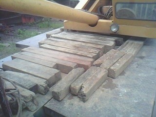

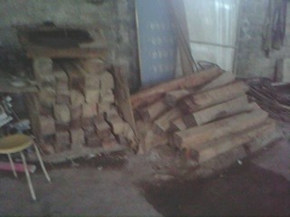

发表于 2013-12-13 21:21 | 显示全部楼层
那么大的车就这点家当,哥们你也太寒酸了吧!献丑了看看我的家当 IMG0166A.jpg.thumb[1].jpg IMG0167A.jpg.thumb[1].jpg attach://314889.jpg

发表于 2013-12-14 02:08 | 显示全部楼层
用你图上这个办法,等你把树拖回来了以后可以当柴火烧了
