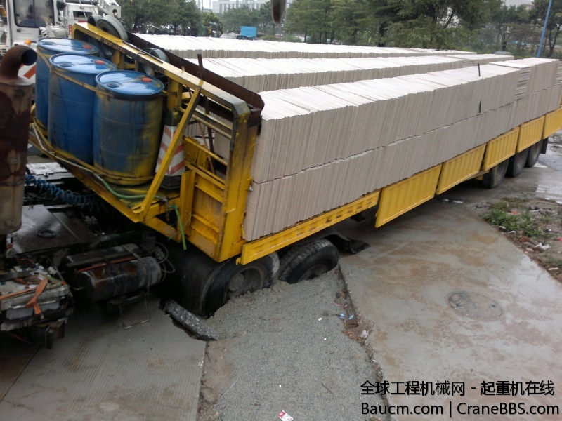

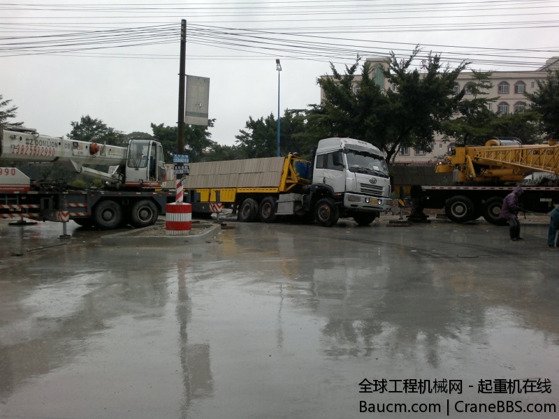

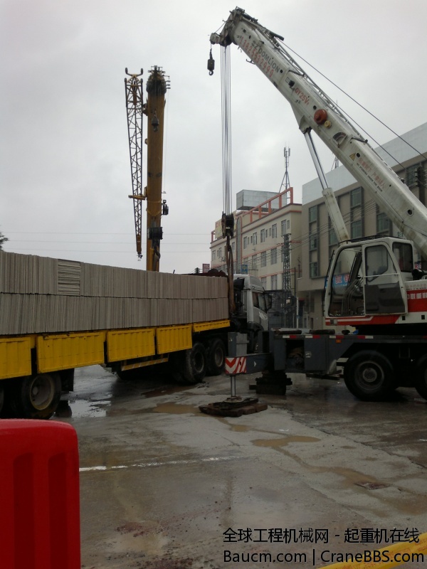

这点活都不够开销。

那条路那么不结实?

刚挖过,埋了水管,只回填泥沙,所以。。。

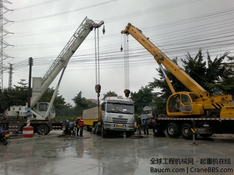

连车带货有八十吨,把中担抬起来再用一抬车往后慢拖,两车起重量加起来有三十六吨左右。问了八十吨吊要三千八,我们接下来少点。三千八!人家卸完瓷砖,再请个小吊抬起来,再装车也不要三千八。

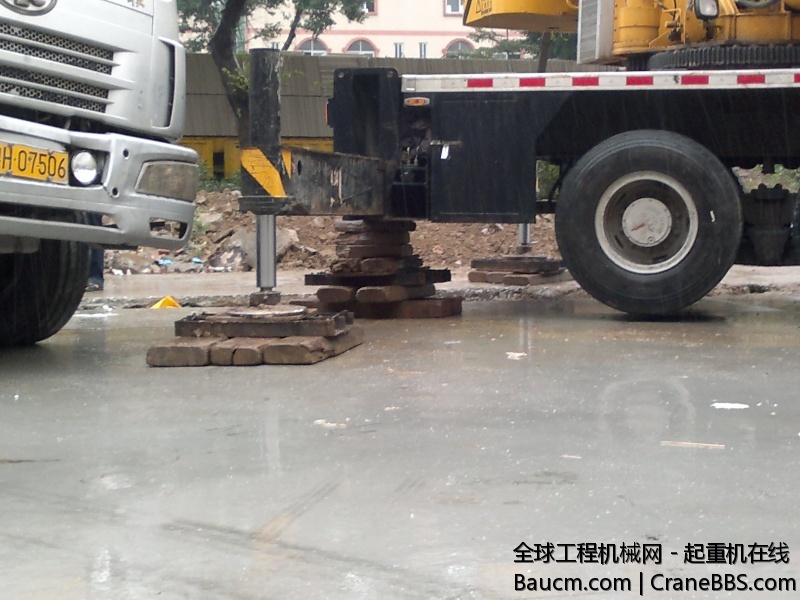

楼主胆子也大,支腿就打在坑上!:L:L:L

如果我是司机找个16吨吊车来,1000元就吊好了。 先卸货,卸到后三桥位置,按照80吨算,最多谢吊3分2,50吨,卸货1小时,前面就没重量了,然后吊车厢位置,吊起来,放边上,上货,1000元抢着干,最多2小时活。全部结束。有穿倍率,打脚时间,不如卸货吊起来,这司机很外行。

坑里已填了泥沙,何况我三个支点打在二十公分的混凝土上,不会塌方最多轻微下沉。

这个活一个车最低1300

超载   还是豆腐渣工程
