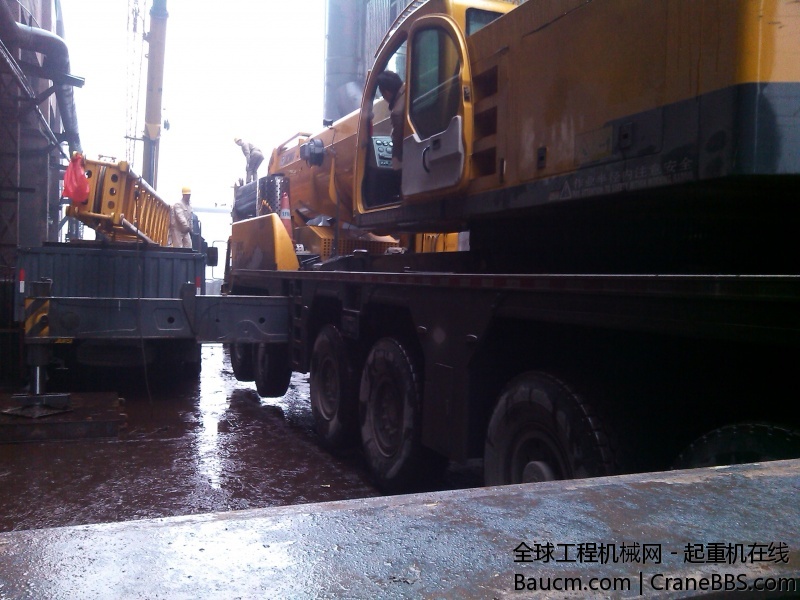

徐工这几款大车。200。  240   260。。前腿横向为什么比后退细!!

一般都是后方作业的原因吧

我想应该过大梁有意这样设计的吧。要不前脚离地太低吧。

:lol 好像要留点空间给传动轴吧。不过话说回来,我见过的利勃海尔250的前后水平支腿好像是一样大的,这可能就是设计水平问题吧

转盘中心在前后腿之间偏后的位置,所以前腿的支撑力矩大,没有必要那么粗,
