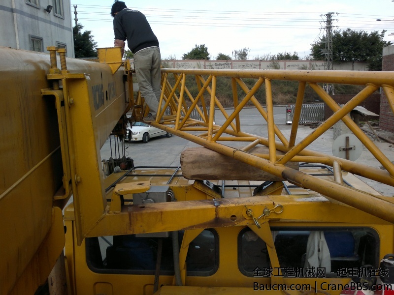

调过副臂托架也不行。
发表于 2013-12-18 19:43 | 显示全部楼层
变形了?怎么这么拆啊
发表于 2013-12-18 19:45 | 显示全部楼层
是特别累
发表于 2013-12-18 19:47 | 显示全部楼层
都是钱闹的;P
我的副杆早就摘掉了
发表于 2013-12-18 19:53 | 显示全部楼层
这样拆装副臂  不累才怪!!看见大臂上的固定件了吗??仅仅就是固定件??不是有螺丝吗?调一下(你看他的螺丝上的油漆都很新,就确定没调过)一个人干这活 很轻松!!!   我的K5  按15分钟  收20分钟!一个人!!!
发表于 2013-12-18 19:59 来自手机 | 显示全部楼层
看你的托架应该很少装副暂
发表于 2013-12-18 20:11 来自手机 | 显示全部楼层
还没发完!你应该很少装副臂吧!后面托架基本不用调,安装的肘候调前面的固定架子,对好臂头,这个好搞,两个人15分钟,收那就麻烦,不知道你图上在大臂固定架上的木头有什么用?我就是用来顶住副臂,然后压大臂,对好位置往左边转一下对上了,然后再插固定大销!以前就这个问题叫售后来调,调来调去还没自己调的好,最后还是用压木头这个方法!
发表于 2013-12-18 20:11 | 显示全部楼层
是很累,很少用的上;P
发表于 2013-12-18 20:34 | 显示全部楼层
教你如何快速调校好副臂托架..
1.把副臂推出去..快碰到臂头的副臂安装头为止..查看是否吻合..
2.如果不吻合..返回来调副臂托架..有两种情况.一种就是你现在这情况..托架要调高..就不用枕木顶了..
3.首先松三圈以上横向的副臂托架螺丝....然后再调上面的螺丝.向松开锁紧螺丝..再向下顶..托架就升上来了.
4.托架上升后..叫一个人看着副臂..如果和臂头吻合就OK了..最后就把螺丝全部锁紧.就搞定了..下次就好安装了.

我以前开K5的时候调过,没用!托架太软了!调高了上不去,调得刚好又长销孔又进不去。主臂收完还会自己窜出来一点。调松主臂两边的张拉钢丝绳还是有点窜。始终钢材本身有韧性产生的落差。
