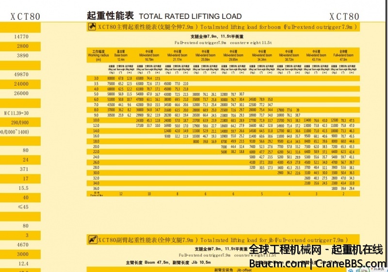

   各位大师  请问80V和XCT80哪个干活好呢   价格多少   有XCT80的起重表么???
发表于 2013-12-22 19:41 | 显示全部楼层
没可比性,80V接副杆没起重量,XTC80是真正的80吨吊车。 80V 和750S都是70升级版
 楼主| 发表于 2013-12-22 19:42 | 显示全部楼层
你有XCT80的起重表吗  80V看表也很是能吊
发表于 2013-12-22 19:51 | 显示全部楼层

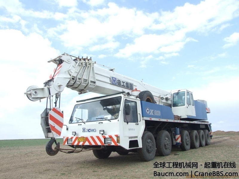

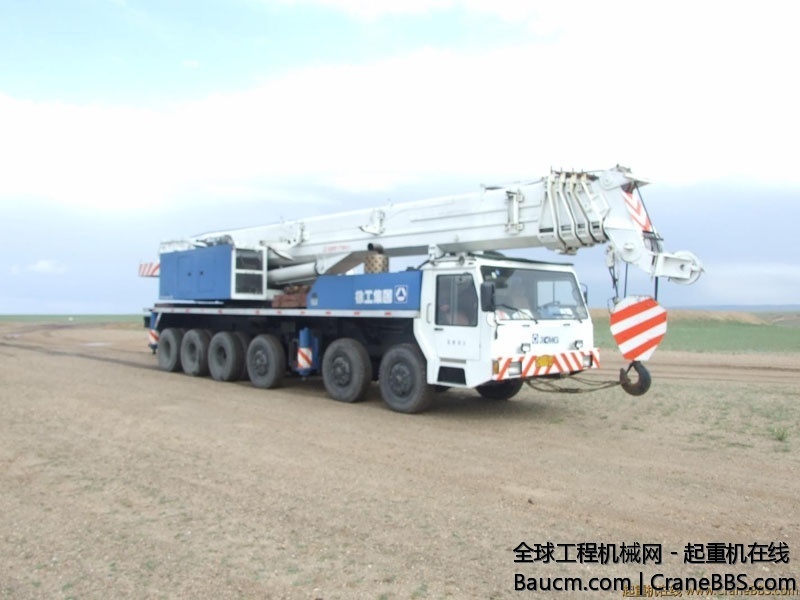

发表于 2013-12-22 22:37 | 显示全部楼层
比8OV的起重量多了点点呢?;P
