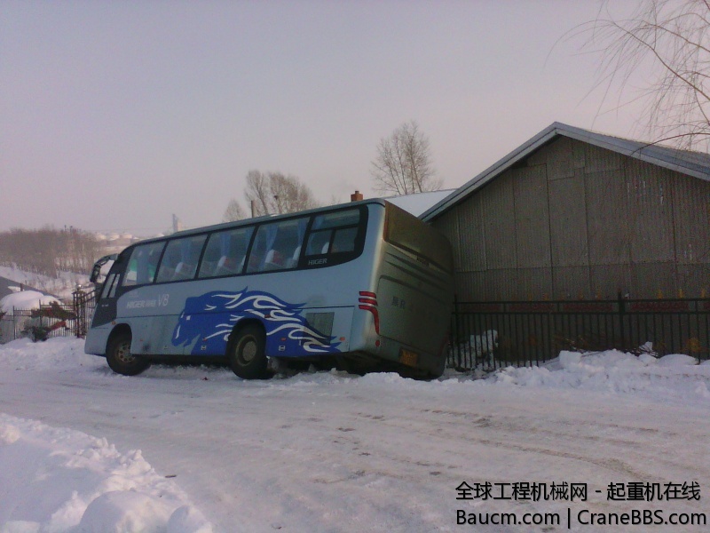

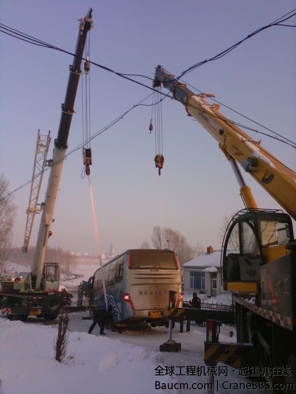

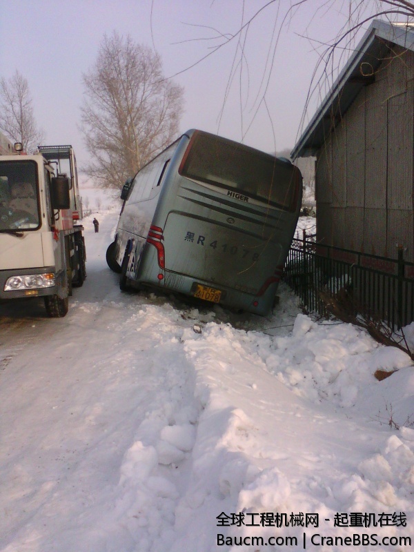

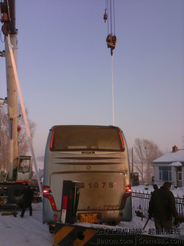

新客车不好吊

就像人病了需要做手术一样    不伤害是不可能的   就看伤的多少
发表于 2013-12-24 19:23 | 显示全部楼层
用个“铁扁担”不就行了,还用二台吊车!

吊客车难

这种情况下用铁扁担是不可以的,想象一下

看到这图片,想起当年的一次出车途径路过捡了个别人不干了的活,半个多小时八千元到手,事情是这样的;我开着吊车收工返回途中路遇堵车下车看看热闹,一台龙运豪华进口大客车滑进沟里右侧和民房只有几十公分的距离就要接触上了,有两台吊车已支好车了,客车司机说把客车吊好了一分钱不差,把客车吊坏一点皮毛一分钱不给,两台吊车SF收车不干走了,机遇来了,我和客车司机商量八千元能吊吗?客车司机说太贵了,我说那你的要求条件也太高了,最后敲定车不坏钱不差,我采用两个滑轮,前后钢圈各一根钢丝绳,L型吊装法横拉上来了,客车皮毛无损,客车司机无语了,我拿钱收车走人。:victory: :victory:

就是厂硬拽上来的。只明用钩子和滑轮,让车子水平方向移动出来。高手!!!!
