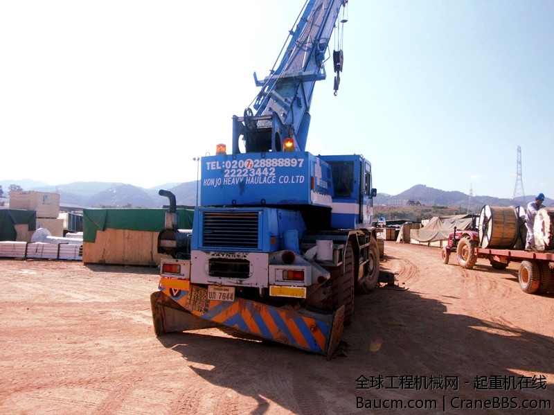

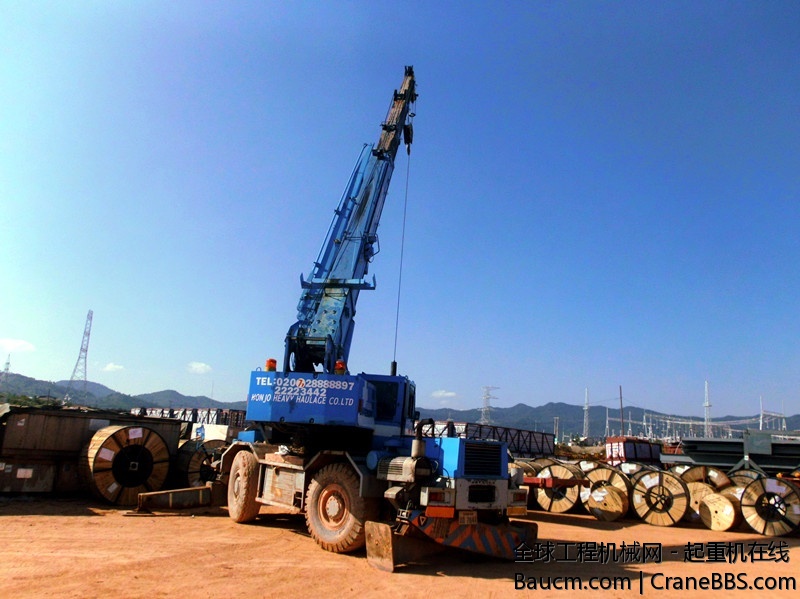

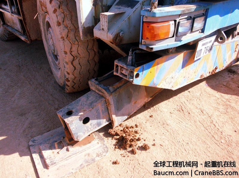

老车了,打支腿还要下来
老车了,打支腿还要下来
大铁鞋
大铁鞋

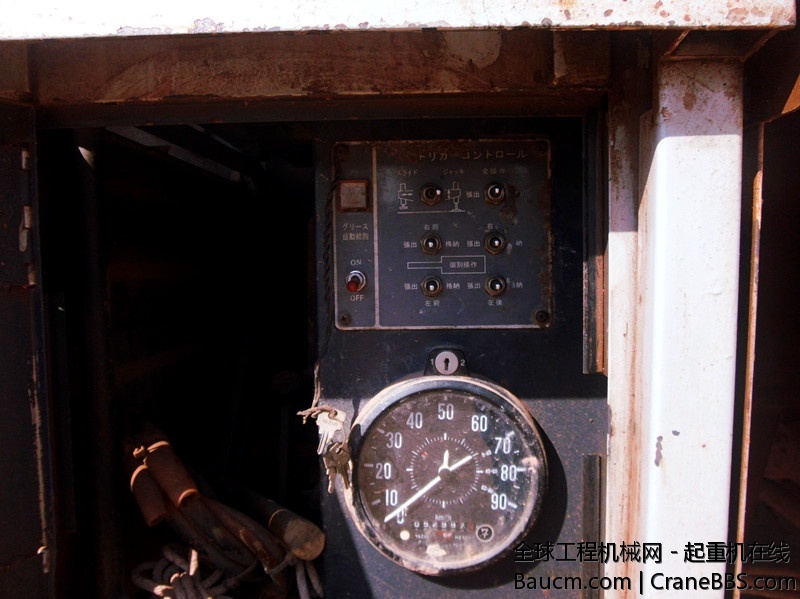

支腿操作按钮,支腿超快
支腿操作按钮,支腿超快

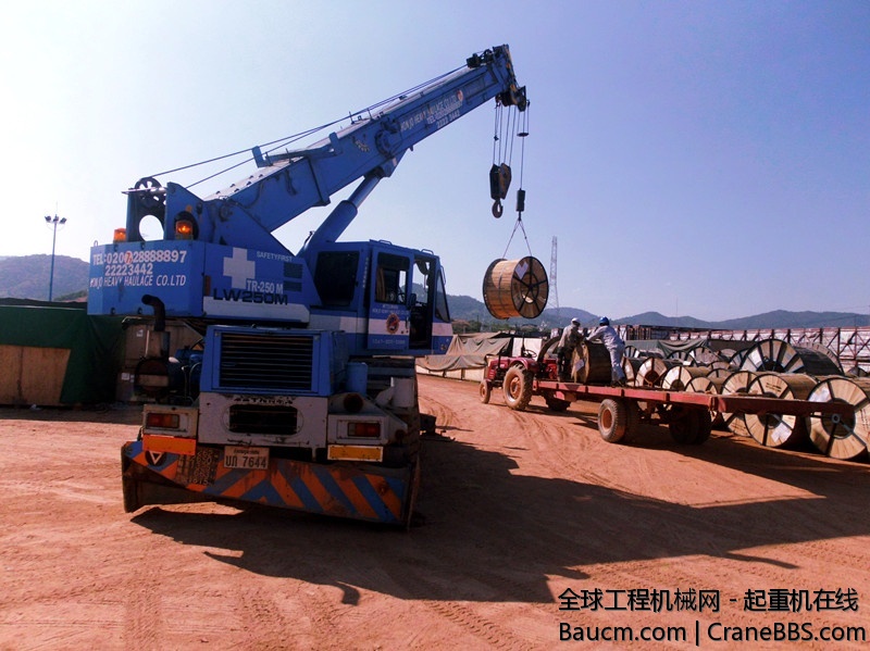

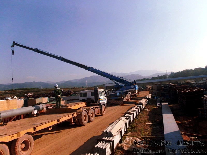

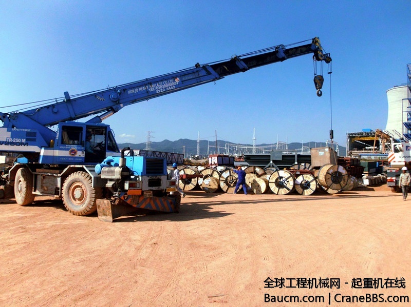

小试身手,
小试身手,

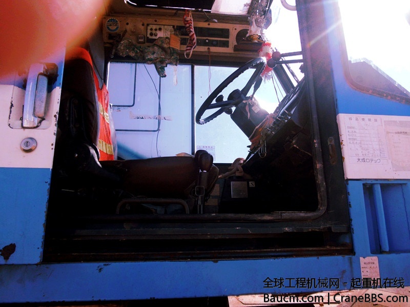

驾驶操作室有点破,舒适度还不错,操作杆又轻又稳。

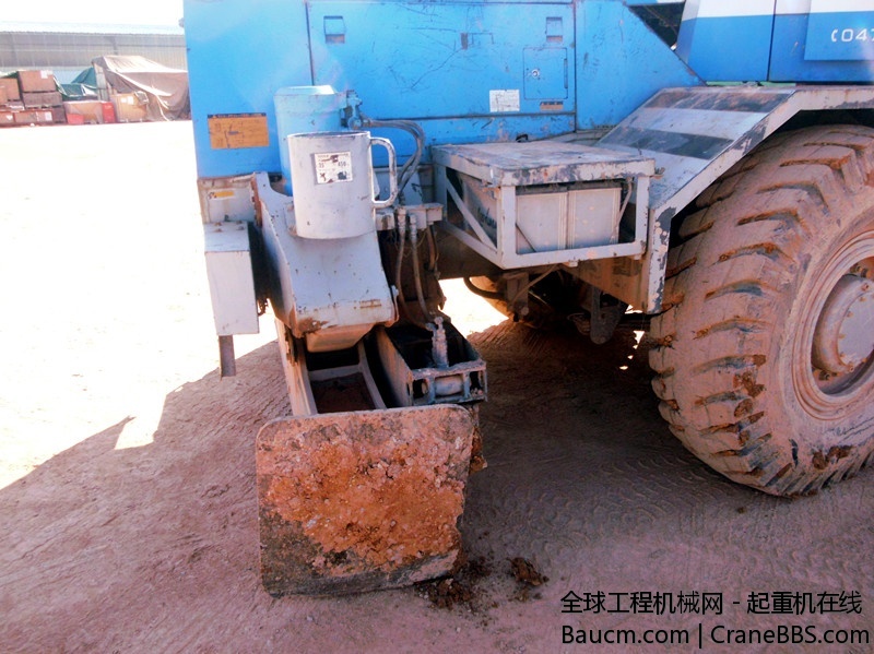

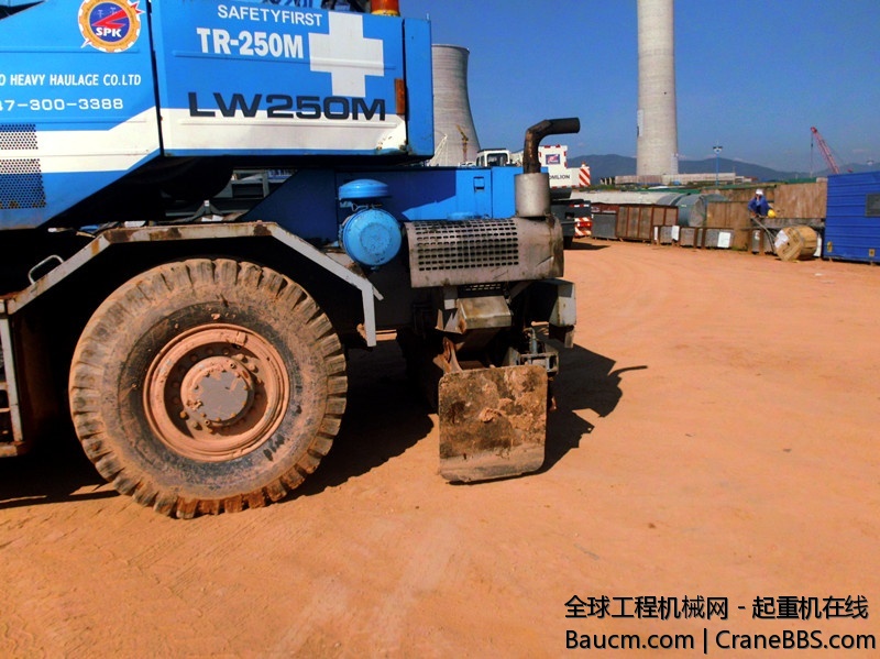

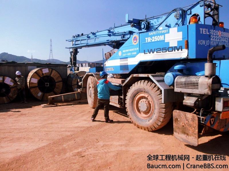

加的铁鞋,一般场地告别枕木,方便实用。
加的铁鞋,一般场地告别枕木,方便实用。
铁鞋还可以在加大点
铁鞋还可以在加大点
请大家说说这种支腿的利与弊。
请大家说说这种支腿的利与弊。
最后祝大家圣诞节快乐

 楼主| 发表于 2013-12-25 22:11 | 显示全部楼层
请大家伙说说这种支腿的利与弊

发表于 2013-12-25 22:34 | 显示全部楼层
龙哥 发表于 2013-12-25 22:11
请大家伙说说这种支腿的利与弊
当时技术不成熟!所以只能做成这样的
发表于 2013-12-25 22:51 | 显示全部楼层
这支腿可比常见的好的多 首先腿里面没有垂直油缸的油管 不会出现磨坏油管 这样的腿还有个好处就是 越陷吃力面越大 一般的软场地都不用垫枕木 我没感觉哪里不好 都是有点 老北起八吨后腿就是这样的 深有体会 好用
 楼主| 发表于 2013-12-25 23:07 | 显示全部楼层
temp1206 发表于 2013-12-25 22:51
这支腿可比常见的好的多 首先腿里面没有垂直油缸的油管 不会出现磨坏油管 这样的腿还有个好处就是 越陷吃力 ...
说的很好,同感,
发表于 2013-12-26 01:05 来自手机 | 显示全部楼层
唐山制造 发表于 2013-12-25 22:34
当时技术不成熟!所以只能做成这样的
。呵呵!只能做这样??。这跟技术有半毛钱关系?那现在北起8吨新车。前腿H支腿。后腿不也是这样的吗?你也说人家技术不成熟呀!?这样也是2个油钢。h腿也是2个油钢。人家就这油管做不来呀?还是刚架做不出来?。。这样做是越野吊方便作业!!H支腿面积大!比如。你卸车!这腿可以直接插车底下去?。。越野吊就是去比汽车吊环境差的地方去的!

发表于 2014-1-10 10:16 | 显示全部楼层
是啊  这种支腿都不用打副腿的
