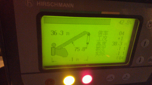

发表于 2013-12-26 16:34 来自手机 | 显示全部楼层 |阅读模式
电脑响着气死人,冻死人,哎还是开k5舒服

发表于 2013-12-26 18:18 | 显示全部楼层
液压传感器坏掉了。
发表于 2013-12-26 19:27 | 显示全部楼层
破皮就会响个不停  找找看哪里破了

发表于 2013-12-26 20:20 | 显示全部楼层
E04   是工况错误
发表于 2013-12-26 20:43 | 显示全部楼层
把电脑下面的线插子拔掉就不响了,那样显示器就会关掉的·············
发表于 2013-12-26 20:54 | 显示全部楼层
K5-1 发表于 2013-12-26 20:20
E04   是工况错误
工况怎么调我那个是1-16调到几啊?

这个问题我前几天遇到过,就是你的工况设置错了
直接在设置栏里把工况改过来即可

发表于 2013-12-26 23:13 | 显示全部楼层
nk160-@ 发表于 2013-12-26 20:54
工况怎么调我那个是1-16调到几啊?
应该是01吧    我也忘了     你可以查一下
  还有你的杆长也错了啊   20B有36米吗??  也许是这个原因导致的

应该是多少,你的是哪个车出的毛病,25K  30k5?   路过学技术

 楼主| 发表于 2013-12-27 16:07 来自手机 | 显示全部楼层
直接在设置栏里把工况改过来即可
调了工况也没用!!!

k系的车工况电脑里都有,工况查询,我的k5就有介绍……

把工况调到01
