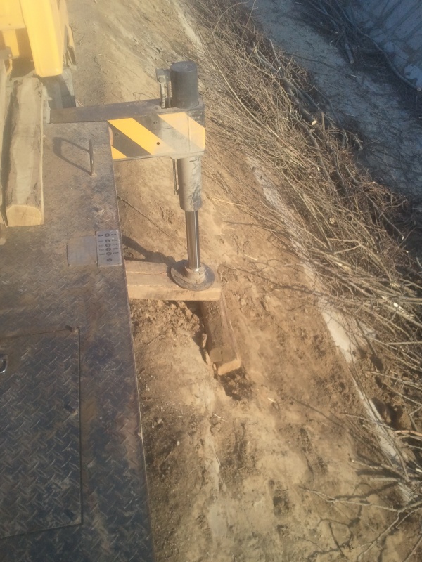

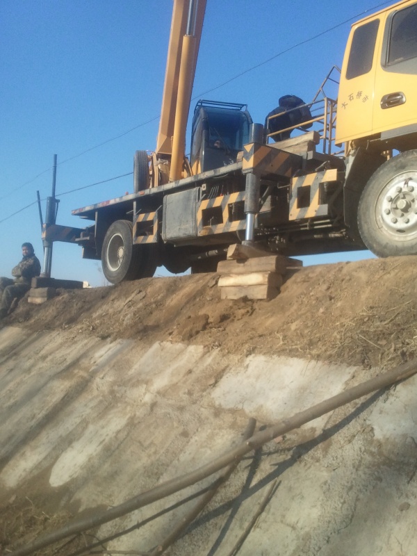

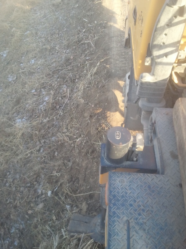

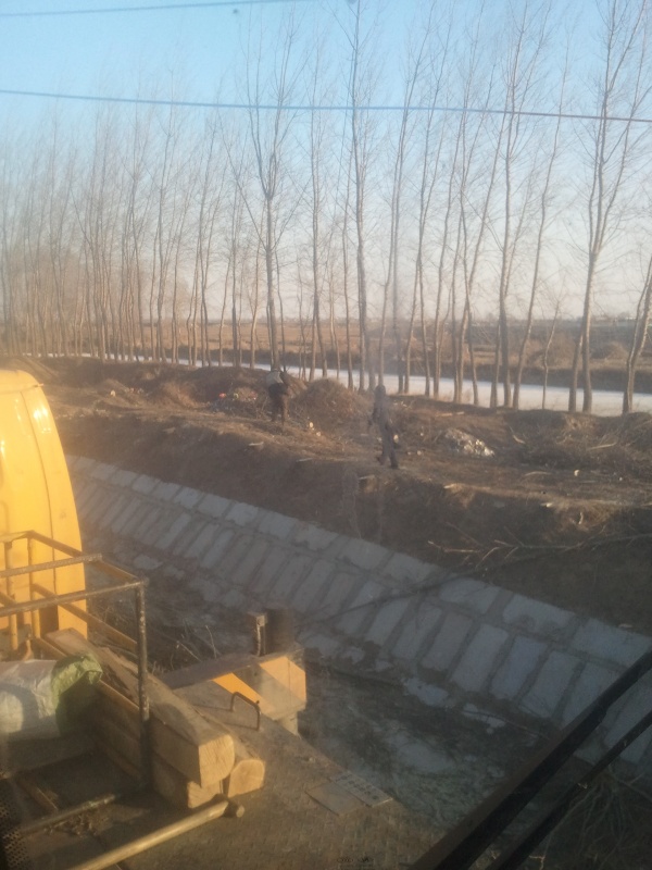

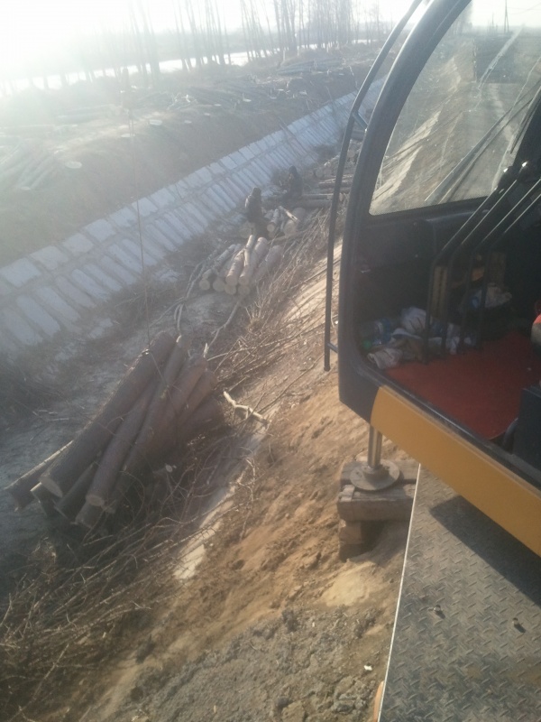

钱不好挣啊

发表于 2013-12-28 07:42 | 显示全部楼层
你就不怕木头滑了吗  看着都危险。。。。。。。。

发表于 2013-12-28 09:15 | 显示全部楼层
这腿子打的太悬了。。

发表于 2013-12-28 12:41 | 显示全部楼层
这样的活不如不干,根本没位置的,危险

发表于 2013-12-28 16:44 | 显示全部楼层
这场地,只有几吊的话,我才干,算台班干一天的话我才不去干!

发表于 2013-12-28 19:49 | 显示全部楼层
你这腿子不如 不出腿子就地支安全那

发表于 2013-12-28 20:55 | 显示全部楼层
你太懒了,我也干过,我是用锄头在斜坡上挖了个平面,那样安全

发表于 2013-12-28 21:42 | 显示全部楼层
楼主是什么车,你完全可以把路多占点,反正木头都得拖

发表于 2013-12-28 23:13 | 显示全部楼层
要钱不要车啊!!!我要干这种危险活,我就要想到万一我翻了,大车能不能进来给我施救!
