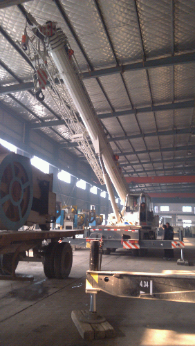

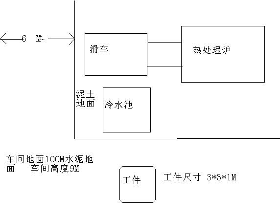

关键在于你的车中心点离吊的工件的距离和冷水池的高度,滑车的距离 ,路面宽度。按照你的图示,可以分2次,首先把工件吊到滑车外,再移车
发表于 2013-12-31 21:27 | 显示全部楼层
你整体式掉不起的,可以考虑一头头吊

14吨 9米车间  抛去 臂头高度0.5米 大钩1米 油绳最少3米 再加被吊物1米 滑车1米
实际起升间距为2.5米
按20吨10.3米的基本臂+支车后车身的高度(地面到回转的高度 )算
你的车最少离被吊物7.2米,幅度为51.5度
50吨或40吨可以试试(最好是50吨,因为吊车越大基本臂也越长,吊车离被吊物就越远)
发表于 2013-12-31 23:06 | 显示全部楼层
可以考虑二车抬!翻身加吊上滑车!
发表于 2013-12-31 23:39 | 显示全部楼层
二车抬吊

发表于 2014-1-1 15:34 | 显示全部楼层
这张照片里的车好象不止20T!
发表于 2014-1-2 20:23 | 显示全部楼层
:L:L
发表于 2014-1-3 12:14 来自手机 | 显示全部楼层
pcqzaz 发表于 2014-1-1 15:34
这张照片里的车好象不止20T!
是20啊……中联的5节臂新款
 楼主| 发表于 2014-1-13 17:57 | 显示全部楼层
滕州东方起重 发表于 2014-1-3 12:14
是20啊……中联的5节臂新款
这车自重和25的差不多 腿子跨距也一样
