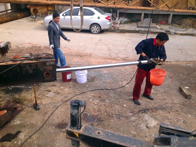

老车就这样,油封全烂碎了,
我以前换腿也是看不到油封了,把液压油过滤了一下,底下最起码10公分烂泥一样的东西还有碎密封圈!
现在的毛病就是小碎油封老跑到腿的锁里面去,老下层!
