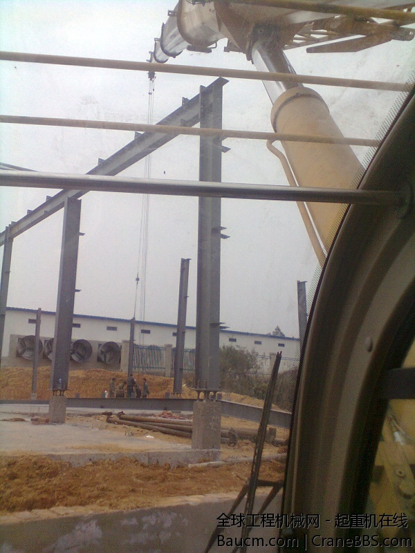

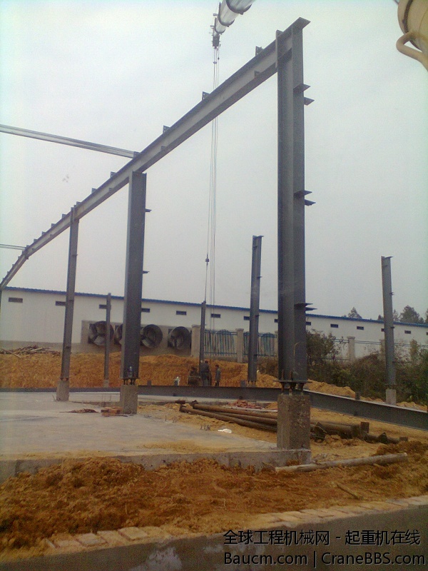

远了点 ,地面不是很硬,到了32.5米就不敢趴了,结果把大钩放地上又趴了2.5米

钩子在上面跟在下面差不多       你钩子松到底    从上面下来的钢丝绳也不轻

对头,而且卷扬上边绳少了也轻了,相当于减少配重了

绳子绝对没有300公斤的

34.5M也不是极限,只是怕地面不好,
