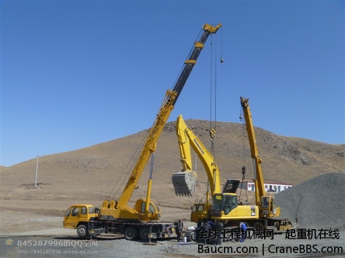

发表于 2014-1-14 16:26 | 显示全部楼层
这有20多吨吧?
 楼主| 发表于 2014-1-14 16:47 | 显示全部楼层
不知道俩个吊车没电脑

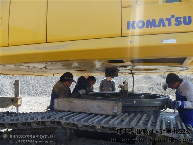

这哪里是帮忙,这是在换旋转支撑

1台车能搞定
发表于 2014-1-14 18:19 | 显示全部楼层
楼上不愧这网名。下面有人工作,要有安全余量。

换油封
发表于 2014-1-14 19:44 | 显示全部楼层
换大盘牙齿吧

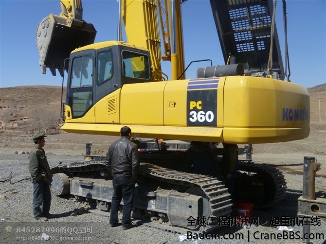

这里其中一台根本搞不定·30多吨,我的50经常干这活。
你说的是整体重量吧,挖机大臂成90度角支地,一台车子吊配重,20G也行,不会超载。
发表于 2014-1-15 14:53 | 显示全部楼层
他这样吊反而危险。起重量至少28吨,尾车也就是17吨多。

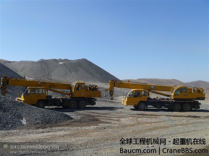

三个黄色车辆

整车30多吨上车没那重
开玩笑,没有这样吊的,要吊空离地,而且挖机装盘结合面要平,一台车不好控制,要调节前后两绳的长短好几次,最好是两车吊,还有重量是根据挖机的型号和不同厂家的而不同

真佩服那些说一台车能搞的,你一台搞试试就知道了
