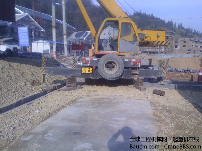

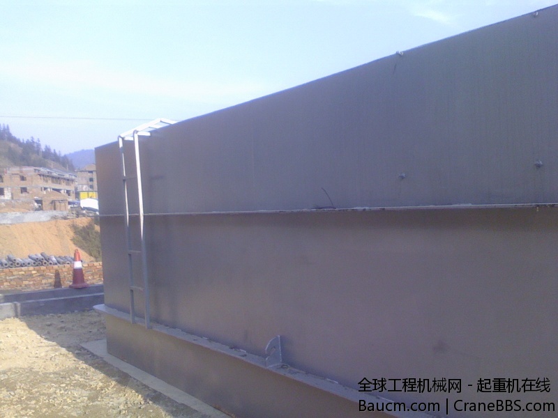

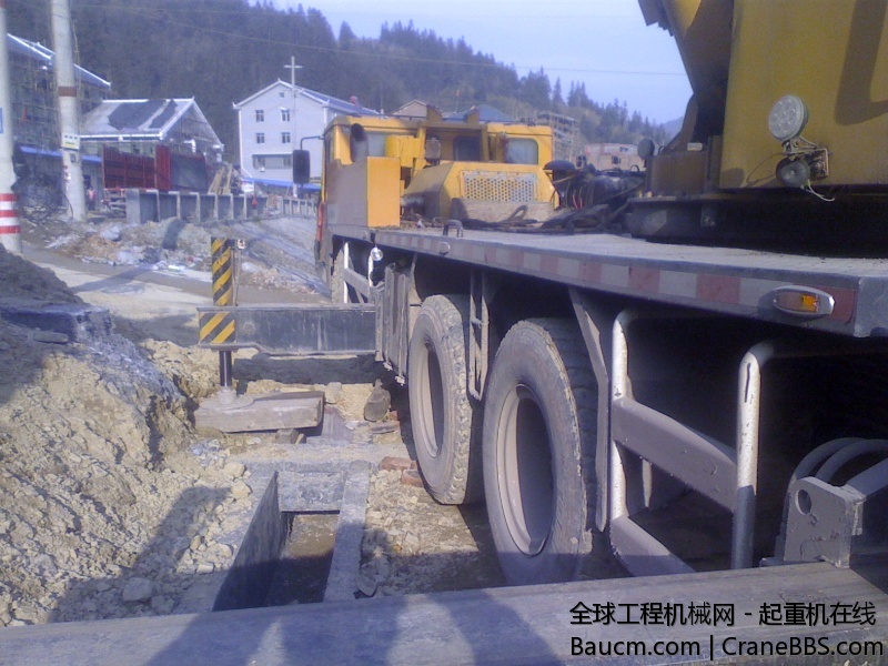

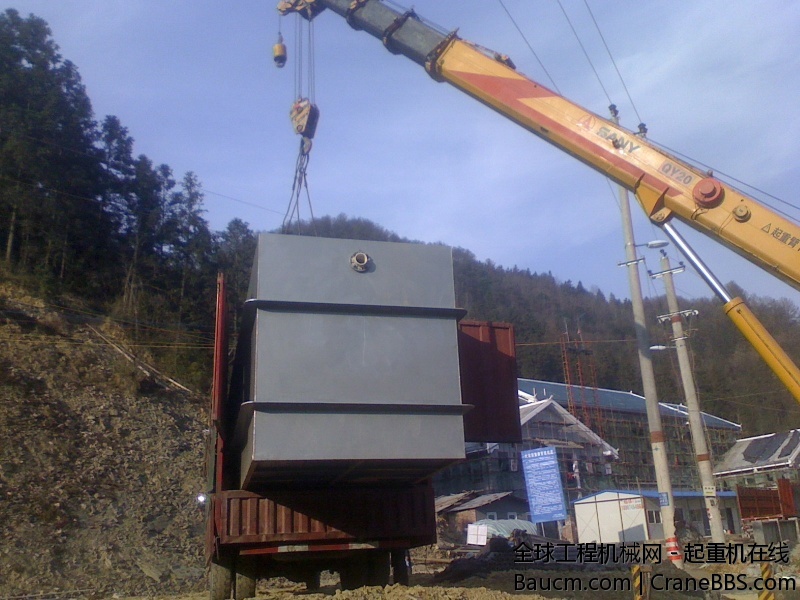

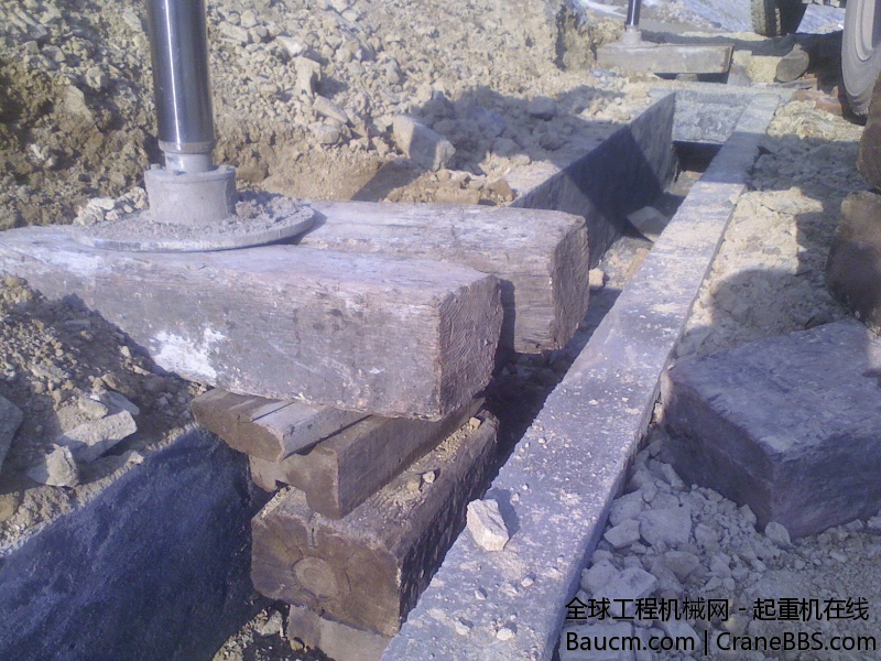

进乡里到乡政府旁边安装污水处理池9.7米长 6吨多点一个 幅度8.6米 大臂长度12.9米 由于头顶蜘蛛网大臂抬不高 不知道超了没有 IMG0114160700.jpg IMG0114160701.jpg IMG0114160702.jpg IMG0114160800.jpg IMG0114160801.jpg

发表于 2014-1-15 18:31 | 显示全部楼层
有电线要当心啊
 楼主| 发表于 2014-1-15 18:45 | 显示全部楼层
fhh123 发表于 2014-1-15 18:31
有电线要当心啊
幸亏是农网改造了换的带皮的高压线 要不然要出大事了 这都捏了一把汗
发表于 2014-1-15 18:53 | 显示全部楼层
副腿子打的太靠里了

发表于 2014-1-15 19:16 | 显示全部楼层
不超!10米就超了~ 我 草 ~这车还是先导的!

发表于 2014-1-15 21:43 来自手机 | 显示全部楼层
看看性能表什么都知道了
发表于 2014-1-15 22:24 | 显示全部楼层
 楼主| 发表于 2014-1-15 23:01 | 显示全部楼层
旭东起重 发表于 2014-1-15 21:43
看看性能表什么都知道了
性能表没有12米大臂这一栏

发表于 2014-1-23 14:41 | 显示全部楼层
大家都會注意腿子了,不錯不錯。
