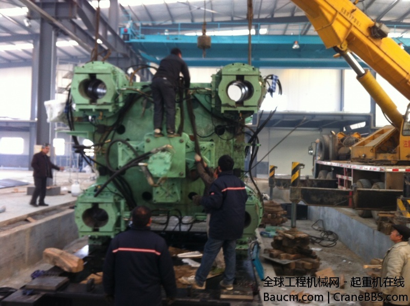

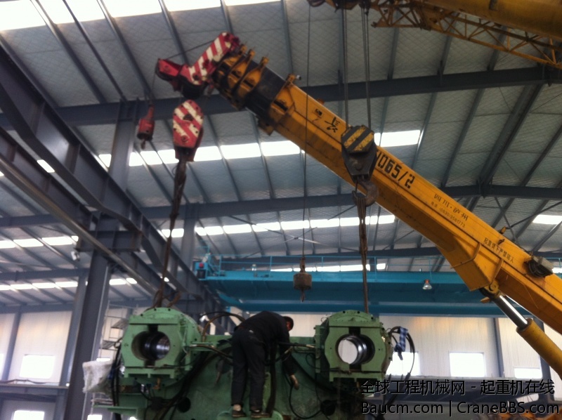

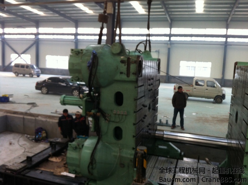

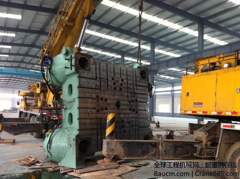

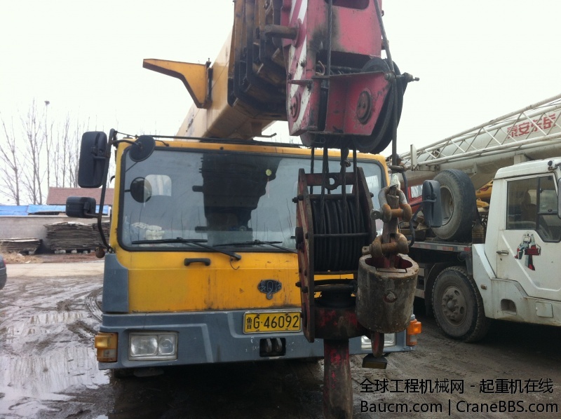

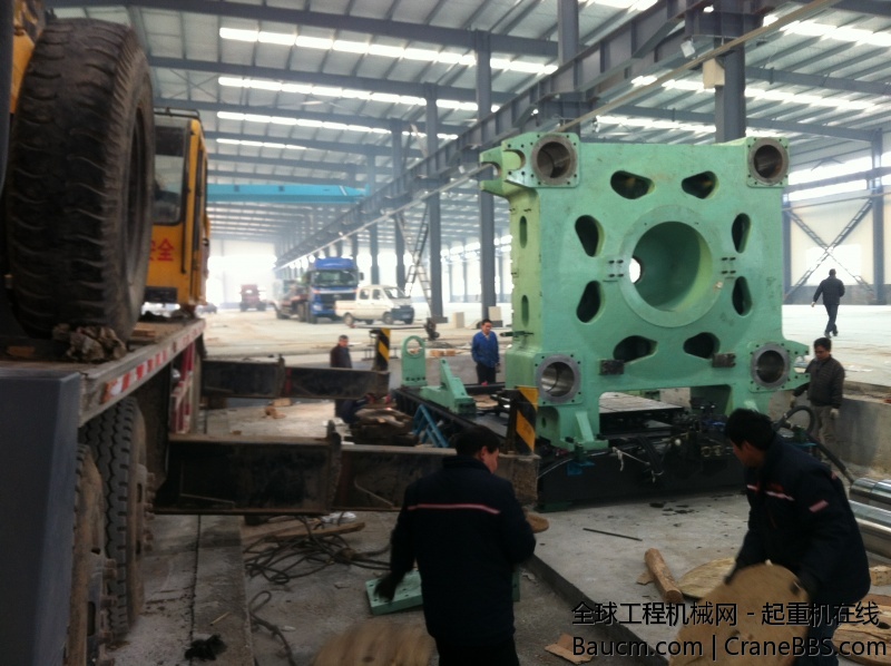

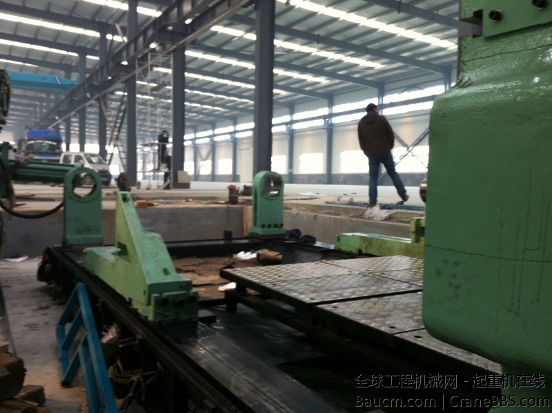

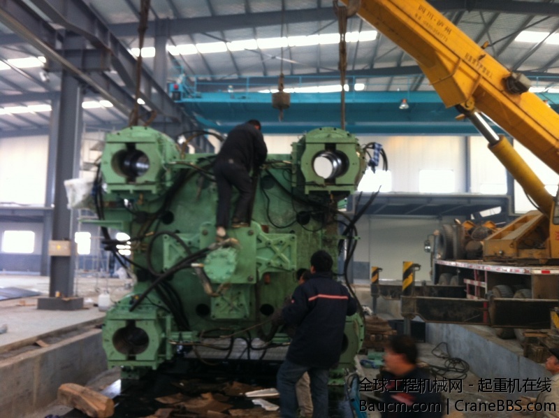

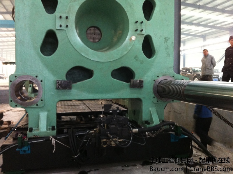

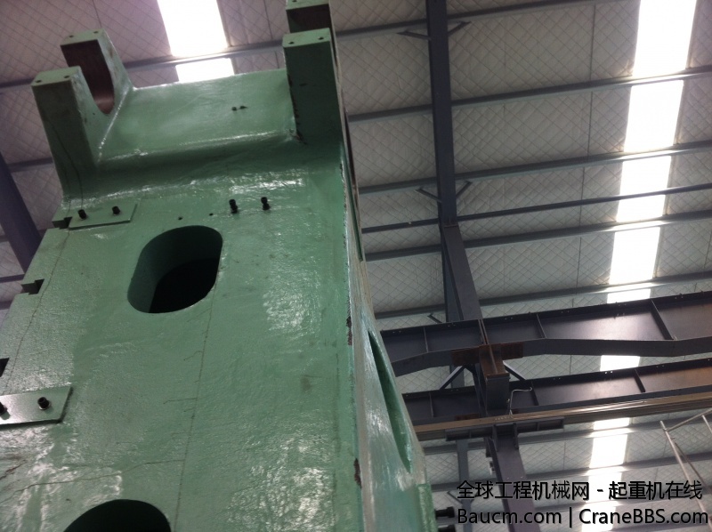

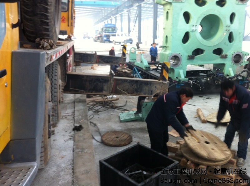

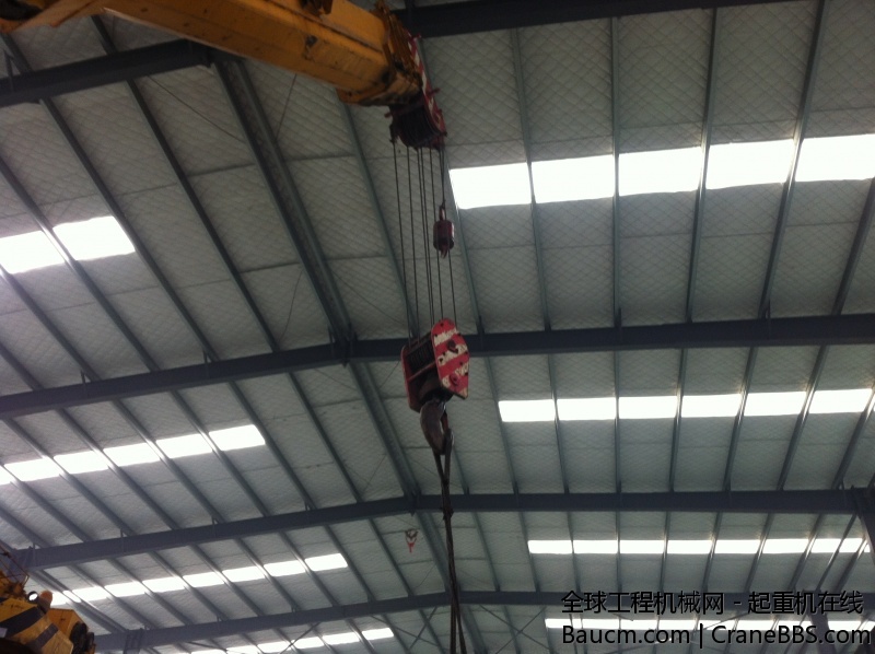

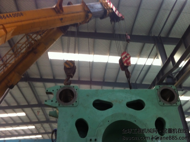

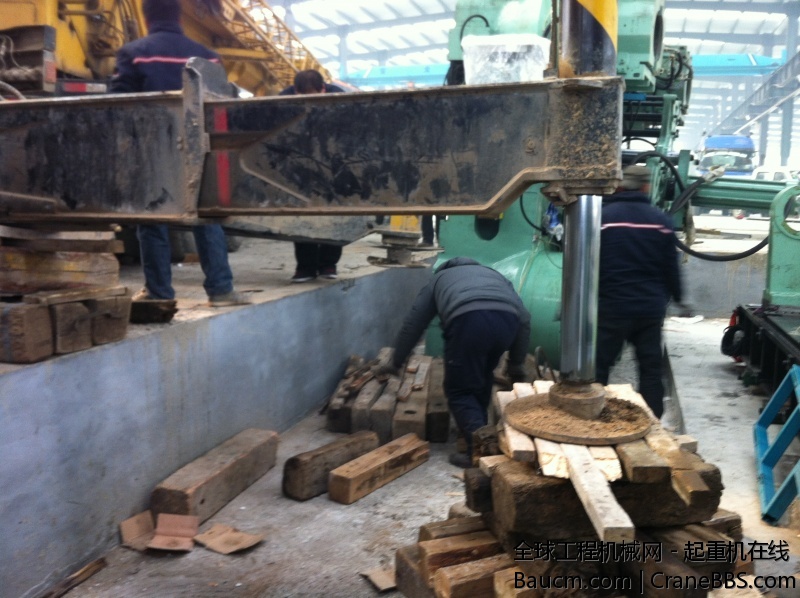

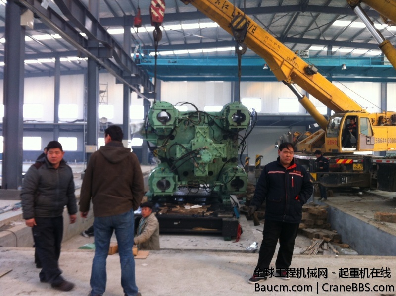

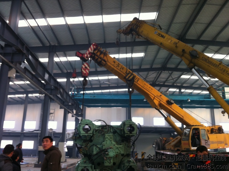

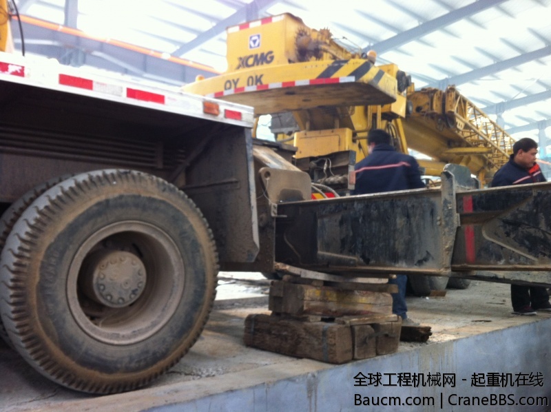

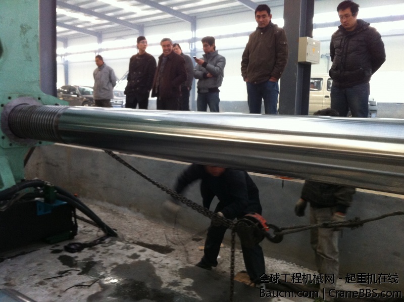

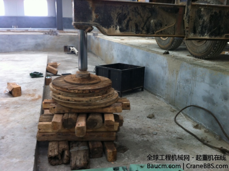

设备总重50吨!从车上卸车然后翻身!安装就位!长江55幅度最远8米25吨50K幅度7米!!
 楼主| 发表于 2014-1-15 22:40 | 显示全部楼层
注塑机安装50K 55合作!

长江55;2好车双发的不知超载行不行和中联比

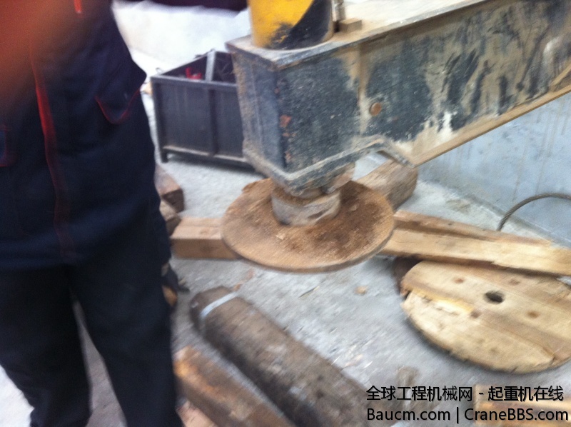

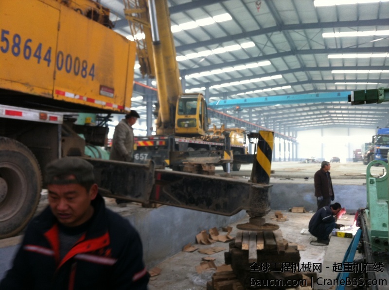

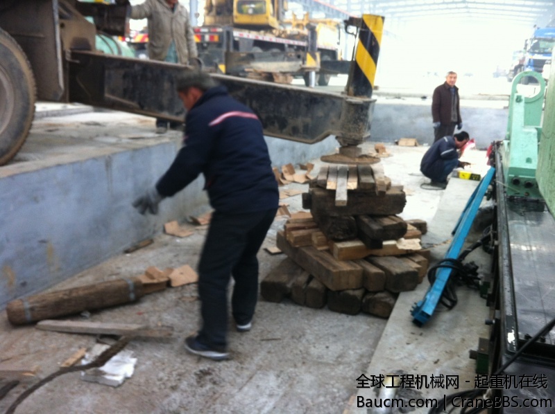

长江的支腿怎么这个样?

所有的木头都用上了?

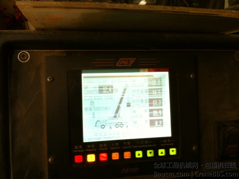

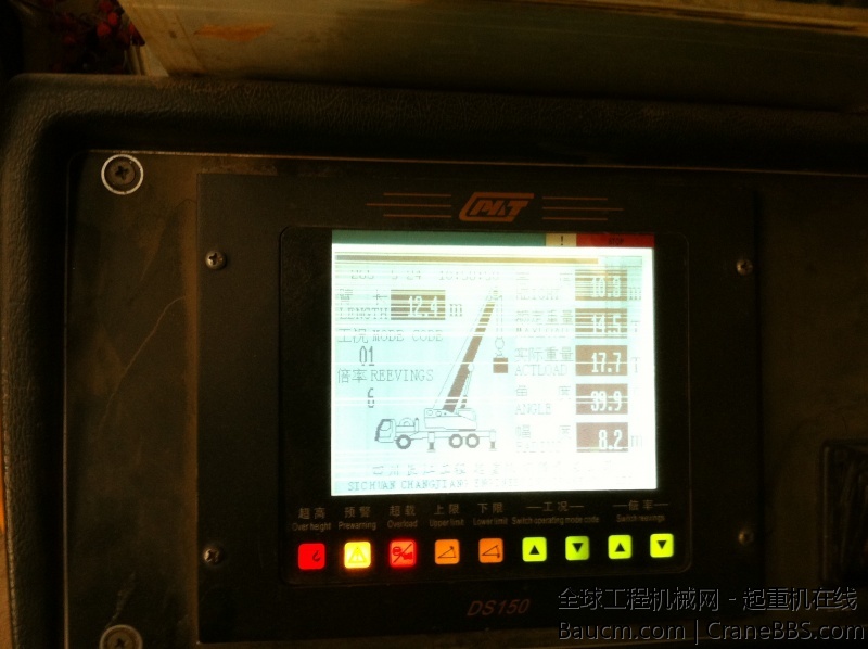

看电脑是超载了20多吨么?:L
 楼主| 发表于 2014-1-20 21:02 | 显示全部楼层
超了11吨!!!!!

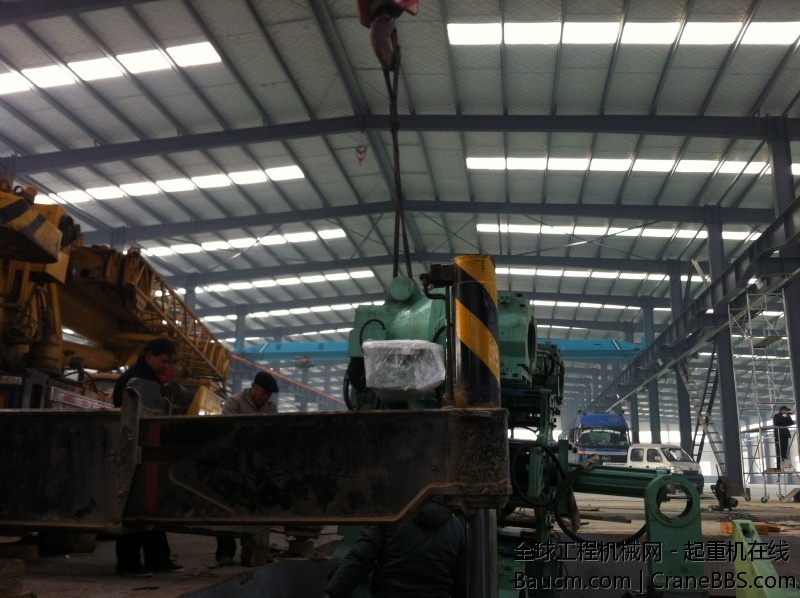

付腿有点多余
发表于 2014-2-15 19:04 | 显示全部楼层
 楼主| 发表于 2014-2-15 22:05 | 显示全部楼层
一点不多余!没有的话墙早塌了!!朋友你有新款70K的资料吗!
