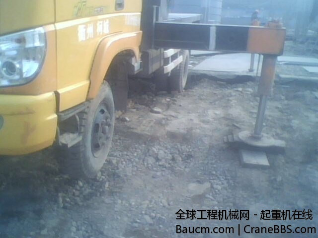

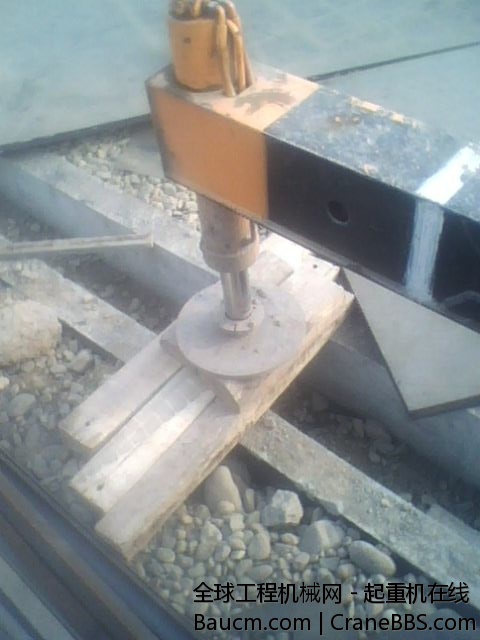

场地太差,只能这样停车,刚好够的着。看图;
垫了2层木头
垫了2层木头

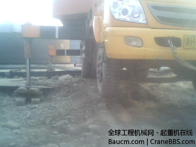

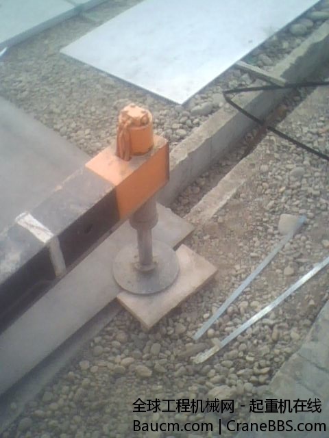

一半在钢板上
一半在钢板上
这边垫少点
这边垫少点
这里垫多点
这里垫多点

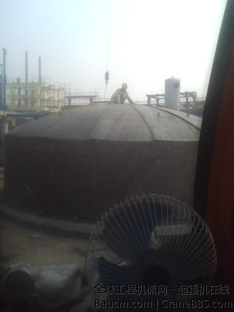

18米远,安装好了。
18米远,安装好了。

为什么车子非得停正了。可或左或右45度斜着停,让一只后脚打到沟对面,另一只打到沟这边!
 楼主| 发表于 2014-1-18 20:15 | 显示全部楼层
后支腿高度不行啊,斜着别说过沟,连后轮这里的水泥梁都过不去。:victory:
